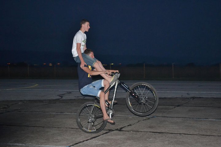

Мнениеот dollapchiev » Съб Юни 25, 2011 10:19 am
the_biker98 написа:Не се пртенсявай, като се накачите 180 килограма как няма да се сгъва. Пробвайте да се качите трима човека да видим колко ход ще остане. :rofl: :bigeyes: :eyebrow:
Да ама като съм сам на колелото пак се сгава почти до долу :dontknow:
.jpg
ето как става :Д
.jpg (45.34 KiB) Прегледано 1026 пъти

Мнениеот Ozzie » Съб Юни 25, 2011 9:03 pm
:clap: :clap: :clap:
Re: Проблем с Rock Shox pearl 3.1
Мнениеот ngtodorov » Съб Юни 25, 2011 9:13 pm
Като гледам има проблем и със гумата. Сгъва се прекалено много :rofl: :rofl: :rofl:

Мнениеот the_biker98 » Съб Юни 25, 2011 9:57 pm
Толкова килограми и на всичкото отгоре карате на една гума? :crazy:

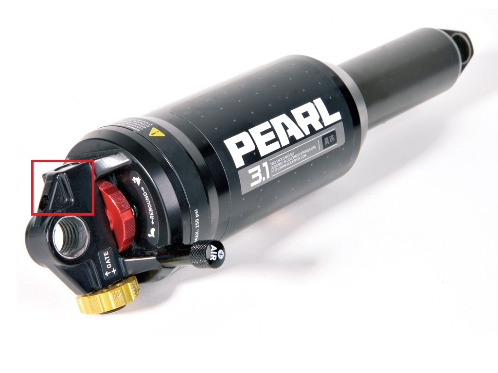

Мнениеот outfaced » Пет Юли 01, 2011 3:58 pm
Добре де, толкова ли не се сещаш, че ти изпуска въздух или от вентила или от уплътнение ... ние да не сме врачки - потопи го във вода и виж от де изпуска, после го оправи или дай да ти го оправят.
продавам: разни неща
outfaced
Мнения: 6057
Мнениеот fastera2 » Пет Юли 01, 2011 4:13 pm
Сега ще кажа нещо само да не ме линчувате :D.След потапянето ако случайно изпуска от вентила-трябва да хванеш игличката и да я издърпаш лекичко нагоре за да уплътни добре.Това го казвам,защото имах такъв проблем с вентила на гумата-изпускаше...След помпене игличката влизаше леко навътре и затова се получаваше това.Повтарям ако е от там ЛЕКИЧКО издърпваш,ако не стане МАЛКО ПО-СИЛНО-недей прекалявай,за да не прецакаш нещо!

Мнениеот dollapchiev » Вто Юли 12, 2011 6:33 pm
След като го потопих в леген с вода и при вьртенето на Гате изпуска ето от тук:
