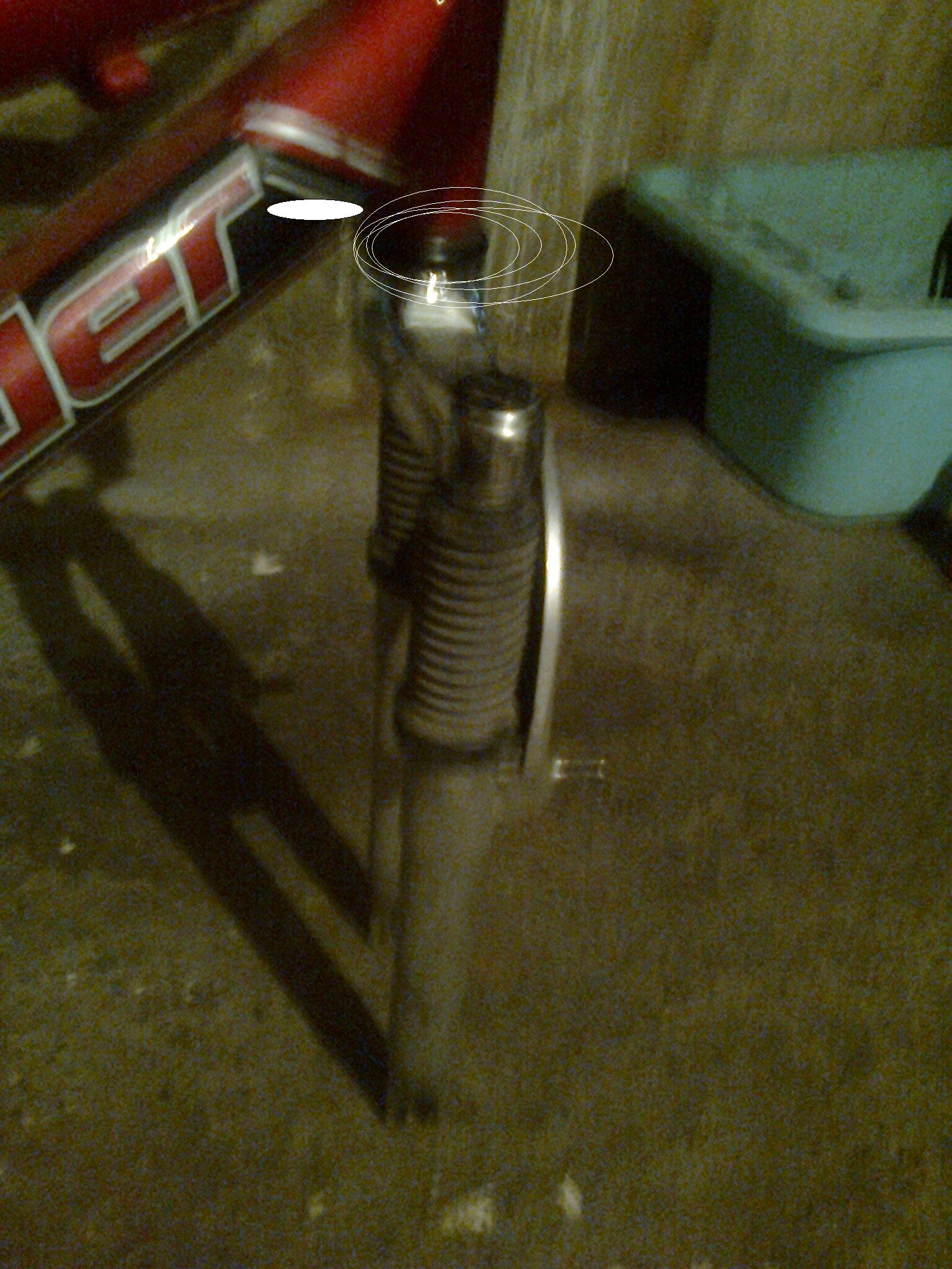

Мнениеот vtec » Вто Юли 19, 2011 5:28 pm
лапата е най-обикновенна със шестограмче я разбих отгоре...... изкарах дъргия болт, след това под чашката имаше 2 гайки големи и тях ги развих и вилката се измести нагоре с 6 санта
(411.41 KiB) 576 пъти
това място сега е свободно и вилката си се мести свободно нагоре на доло, но след това какво да правя как да я искарам...... ????? искам да остане само рамката, а за вилката ако има мераклия добре :agree: ... внимавам да не загубя някоя част, но вече съм бесен защото не ми идва на ума какво трябва да правя....... дърпах не излиза,,,,, по голяма сила ли иска ? :bawling:

Мнениеот Ozzie » Вто Юли 19, 2011 6:10 pm
'ми сигурно трябва да развиеш гайките до края, да ги свалиш от стержена...
после няма какво да остане да държи вилката...
а да, все пак демонтирай всичко останало от вилката - спирачки, брони и пр. :D

Re: сваляне на вилка ????
Мнениеот nonameee9 » Вто Юли 19, 2011 6:18 pm
И при мен на старото ми колело беше така. Конуса с тоя дългия болт излезе ли ? Ако не е излязал той пречи , но ако не е сваляна вилката от колелото никога е възможно конуса да е спекал , пробвай да напръскаш с WD-40 или с някакъв спрей, какъвто разполагаш (тефлонов, силиконов и тн. ) , може и с машинно масло , и тогава извади конуса , ако извадиш и конуса, няма друго какво да пречи да извадиш вилката . :beer:

Мнениеот vtec » Вто Юли 19, 2011 8:10 pm
болта си излезна..... аз какъв го мислех той какъв голям бил :D ..... свалих болта, развих над рамката 2 големи като гайки и вилката се размества с 10 санта, но не излиза :dontknow: .... това ми е точния приблем..... питам каква е цялата процедура за да разбера да не съм згрешил някъде..... кой знае идианци навсякаде :dontknow:

Мнениеот monkols » Вто Юли 19, 2011 11:17 pm
Сега като си развил тоя дългия болт,го върни на мястото му,навий го 10-тина оборота и го тресни с гумения чук докато хлътне на вътре.После сваляш колчето на кормилото и двете големи гайки.Ако си освободил и всички други джаджи между вилката и други компоненти по колелото,вилката трябва да излезе :beer:

Мнениеот bocky » Сря Юли 20, 2011 12:23 am
Ако си развил всички болтове и си махнал лапата би трябвало да можеш да я извадиш.
Аз имах подобно затруднение с моя стар лидер при махането на лапата от вилката(беше от старите лапи който се набиват в стержена). Развих всичко както трябва, но не помръдваше. Сложих малко WD-40, сложих кормилото обратно в лапата, хванах вилката с крака за де не се мърда и използвах кормилото като опора. След като напънах се завъртя и излезе. Това е естествено ако не си махнал лапата, понеже на снимките не се вижда горната чест на челото :dontknow:

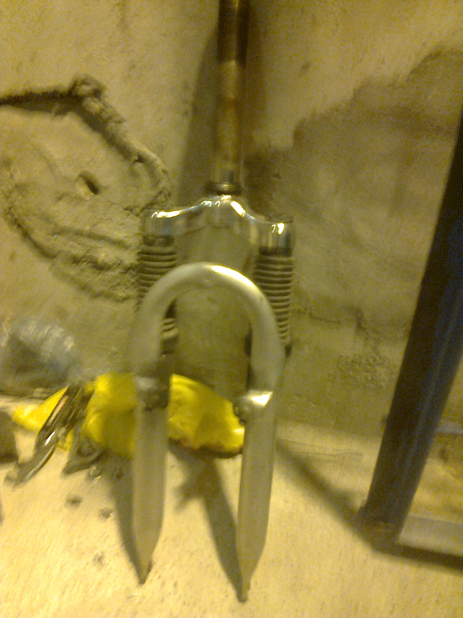

Мнениеот vtec » Сря Юли 20, 2011 8:28 am
по обяд ще постна още някоя снимка от прицеса ми днес, че имам и друго колело, което след малко отива за сменяне на старите си кокали :D
vtec
Мнения: 64
Рейтинг: 1134
Регистриран на: Пон Юли 18, 2011 4:18 pm
Местоположение: Елхово
Мнениеот vtec » Сря Юли 20, 2011 2:22 pm
така такааа...... новия байк с нови джундуриии, а стария с извадена вилка...... тя била на път да се извади, просто е искала малко повечко сила, защото не е вадена никога...... крайния резултат
