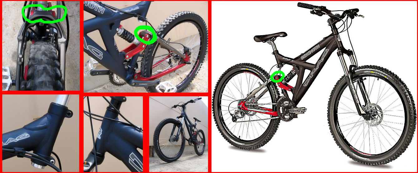

Ето такъв модел е Бехемот-а + съм посочил на снимката къде е горе споменатият луфт.
Поздрави и благодаря!

Мнениеот beattrix » Пет Юли 22, 2011 3:19 pm
Ами то на снимка няма как да се види къде и как е усукана. Усукана е отзад при кобилиците. Ето линк към една моя тема в която съм описал въпросното усукване и по-точно проблема, който ми създава то. viewtopic.php?f=4&t=93671
Иначе по-горе съм качил снимка, на която съм показал къде ми е луфта и там са разбити втулките.

Мнениеот wingmanz » Пет Юли 22, 2011 4:18 pm
Ами за това не може да ти даде гаранция никой - щом веднъж се е изметнал материала - все някога ще се счупи!
Въпрос на време - ако не я натоварваш може да я покараш доста време!
