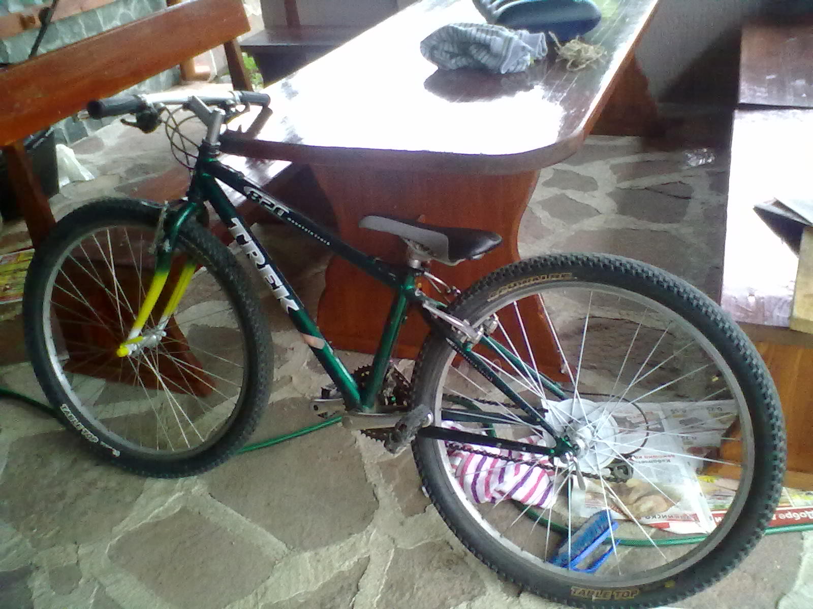

Здравейте, искам да попитам дали на ето това колело
(249.71 KiB) 340 пъти
е възможно да се сложи вилка, която е била на колелото на човек, който в момента си е сложил XCR SR SNTR 2011.. Сложихме тръбата в челото и излезе отгоре, но другата вилка е с резба и други чашки, а сега съм се купил 1 1/8. Кажете ми ако знаете дали щом тръбата влиза в челото и излиза, могат ли да се сложат тия чашки, които съм взел? Ако тръбата влиза значи всичко е наред, нали? :bowdown: :dontknow: :peace:

Напълно е възможно челната тръба да е oversize.
Свалете леглата на чашките, измерете вътрешния диаметър. Ако е 34 мм., ще можете да сложите вилка със стержен 1 1/8, който е без резба.

Също забравих, ако сменяте вилка 1 1/8 със стержен на резба с вилка 1 1/8 с гладък стержен, ще трябва да смените и чашките.

Също и да набиете пеперудка в стержена (гладката тръба)

Аз чашките съм взел, но не разбирам много и се чудя кава е тази пеперудка.

http://bikescenter-bg.com/index.php?step=module_action&modname=pricelist&modaction=details&product=1459&product_cat=265&lang=2 :agree:
Само не съм убеден дали не се включва в комплекта на чашките.
