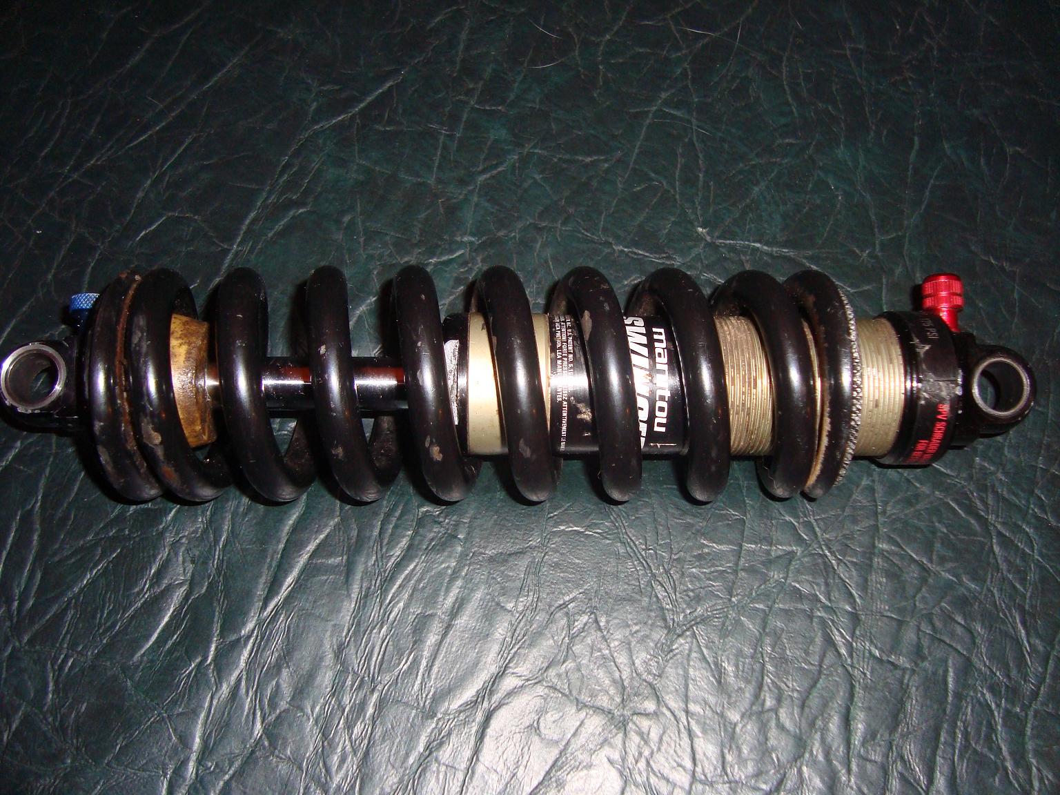

Мнениеот vanko94 » Чет Сеп 29, 2011 4:42 pm
Здравейте днеска от форума си взех Manitou swinger 3 way audjust 222 mm но много трудно влиза буталото има ребаунд помпи се но не му разбирам много и за това питам как да го направя да работи нормално

Брато това го направих веднага като го взех -.- но преди да го сложа му изпуснах въздуха което май не трябваше ако му вкарам въздух пак дали ще влиза нормално буталото сега влиза трудно.

vanko94 написа:Брато това го направих веднага като го взех -.- но преди да го сложа му изпуснах въздуха което май не трябваше ако му вкарам въздух пак дали ще влиза нормално буталото сега влиза трудно.
Ще е трудно да го усетиме през форума как влиза, но...
Ако си го спаднал и си го натиснал, най-вероятно си вкарал въздух в маслото и няма да се оправи с помпане.
Ако не си го натискал - напомпай го и пробвай как ще работи тогава. Ако има празен ход (ход без компресия и ребаунд в началото на хода) значи си вкарал въздух и няма какво да се направи с помпане.
Ако след като го напомпаш (с помпа за амортисьори до налягане в границите на препоръчаното от производителя) няма празен ход карай и си свиркай.
В другите 2 случая - закарай го на сервиз да ти го оправят.
Понеже подозирам, че ще има въпроси от този род...
Не го помпай с помпа за гуми - няма да стане, дори и ако мноого мноооого бързо махнеш накрайника.
Ако има празен ход поради действията ти - не бива да го караш така - това ще доведе до поражения
Ако няма празен ход но пак работи странно може SPV клапана да е изпуснал => на сервиз.
Основното - ако имаш каквито и да е затруднения да разбереш какво съм ти написал - добутай колелото до някой читав сервиз да ти го нагласят и питай как да се грижиш за него.
