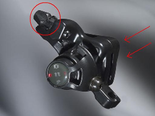

Мнениеот debono » Съб Ное 19, 2011 3:13 pm
Колеги, днес купих накладки "Clarks", съвместими със спирачка Hayes MX-1. След като демонтирах старите накладки се опитах да сложа новите, но се оказа, че комплектът (лява и дясна накладка) не може да влезе в спирачния апарат (прекалено тясно е за двете накладки :D ). В тази връзка, моля за мнения по въпроса:
Това на несъвместимост (некадърна изработка) ли се дължи или съм пропуснал да пипна неква настройка по спирачния апарат?
Поздрави,
debono

Мнениеот rsf » Съб Ное 19, 2011 3:35 pm
Стрелките сочат задната част която не се вижда на снимката. Там има врътка която трябва да е развита до край. Развива се обратно на часовниковата стрелка. Оградената с кръгче врътка се навива до край - по часовниковата стрелка. Подобна врътка би трябвало да имаш и на лостчето, и тя се навива до край. Това е според мен решението.

Мнениеот debono » Съб Ное 19, 2011 4:17 pm
Опитах се да развъртя въпросната "врътка" (тази, която не се вижда на снимката), но явно е заяла здраво и не ще да помръдва (има малко свободен ход наляво и надясно). Разглобих апаратчето, и се чудя дали да не пръсна малко wd 40, за да размърдам врътката, в случай че е клеясал механизмът или нещо подобно.
