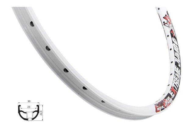

Здравейте днес купих от един колега гума швалб спеис буквално нова дори няма следи от употреба,едвам я слагам на каплата защото излиза постоянно а не е разтегната става въпрос за предната капла,а задната ми съм със същата гума обаче там проблем нямам,проблема е че дори да успея да я сложа започвам да я помпя и излиза от шината,шината е remerx ехтреме джъмбо от белите ето я

Отзад същата шина със същата гума и не става ?
Сравни 2-те гуми по някакъв начин :idea:

Не мога да ги сравня,да не би да има някакъв специален начин на слагане,но самата изглежда все едно е за по голям цол капла а пише 26 и е за 26 незнам какво става,задната я купух от приятел,имаше и предна но тя беше по същият начин както е сега новата,какво може да е :banghead:

Ами не съм го решил не ми се иска да я продавам явно шината ми не е за тази гума незнам какъв е проблема пак ще кажа че гумата е чисто нова.

Мисля че засега проблема е решен закарах каплата във веломагазина и я напомпиха със компресор, дано само не ми излезе гумата на някои спускане че тогава става лошо. :smash:

Нямат оправяне тези гуми имам 2 изкривени. Ако ги изкривиш един път и повече не стават ! Мъчил съм се да ги оправя ама не става . Пробвал съм на Mad, magma, nitro . :boggled: :boggled:

Според мен е възможно теловете на бордовете да са скъсани. До колкото си спомням това им беше слабото място на тоя модел гуми.
Ето ти и една тема, в която е обсъждан проблема: viewtopic.php?f=26&t=88450&hilit=schwalbe+space
Продаването на гумата не е решение, защото най- малкото ще прецакаш някой друг, на когото гумата ще легне както трябва моментно, а после като тръгне да се спуска и въпросната гума му излезе от шината.... мисля, че се сещаш.

Проблема е отстранен.

задната я сложи предна а предната задна !
