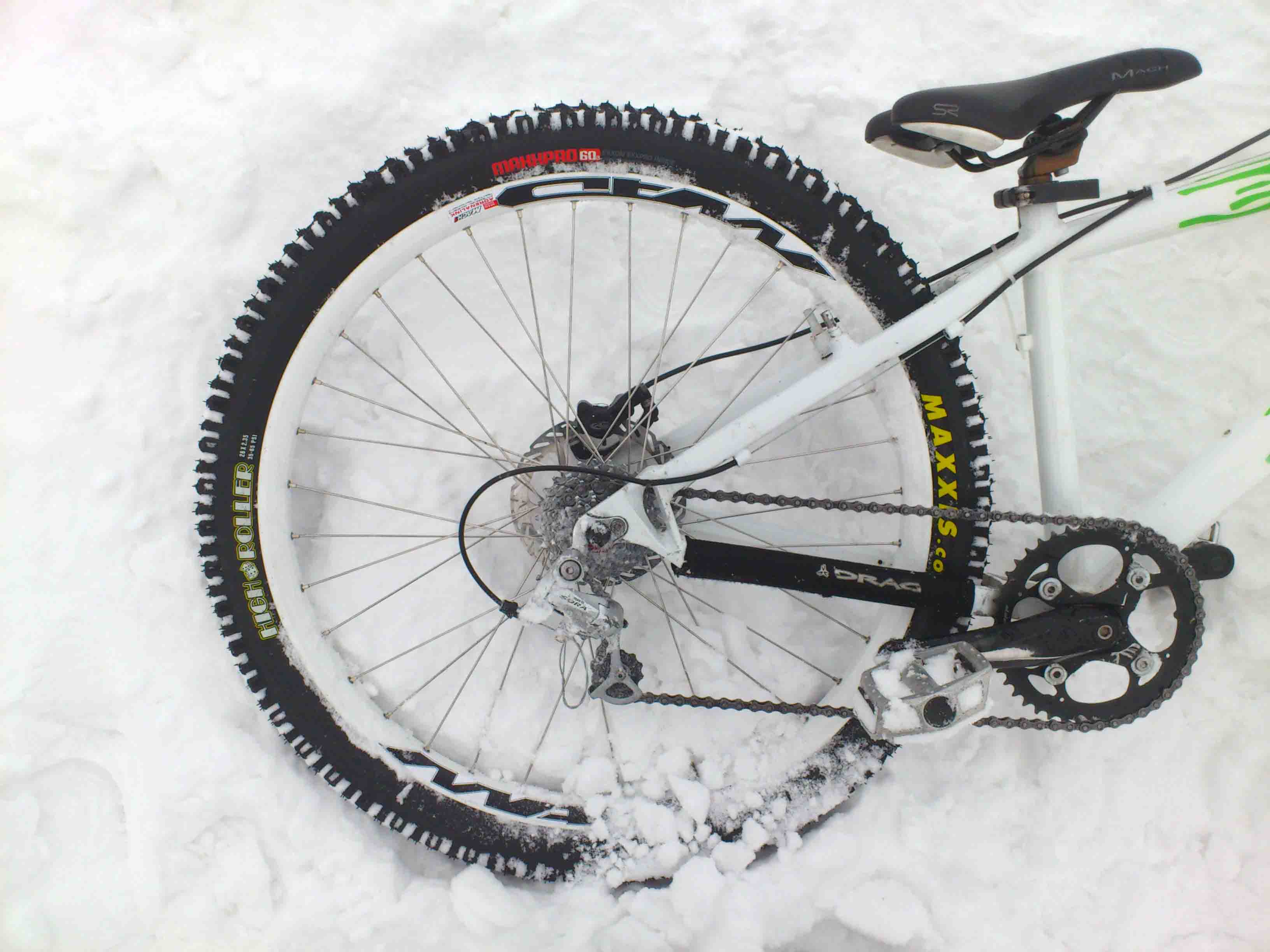

Мнениеот ferrari4456 » Чет Фев 09, 2012 10:04 pm
Наплетох го преди 2 месеца ,но сега е окончателно готов. :beer:

Мнениеот EccentricMOTION » Чет Фев 09, 2012 11:23 pm
Показал си половината от велосипеда си, а виждам 3 пълни недоразумения?!
Колчето за седло ти е монтирано на обратно;
Караш плоча, предвидена за употреба с башгард без такъв;
Жилото на скоростите се чуди дали да се заплете в спиците или във веригата;
Въпреки всичко, важно е MAD-а да е бял, дори и по-тежък, бял да е, цигания да има...

Мнениеот dirtnewbie » Пет Фев 10, 2012 1:02 am
Ти ли си му давал парите,че да му казваш какъв цвят трябва да бъде? Всеки човек има различен вкус. На хората с шини мавик deemax сигурно ще им кажеш, че са мангали, 'щото имат много стикери по шината? Изобщо не съм съгласен с теб. :dontknow:

Мнениеот ferrari4456 » Пет Фев 10, 2012 1:42 pm
Черен mad ли да сложа ,като почти всичко ми е бяло.Къв зор бъобще MAD като няма да е бял ,я направо от бълканчето каплите. :crazy:
Нищо лично ,но са си мой парите и колчето е на обратно ,защото има някакъв проблем..................
Жилото е така ,защото нямах накрайник и ако го срежа ще се разплете ,но вече си взех и го направих.
Просто качих снимка да видите как е станало ,а ти направо..........
