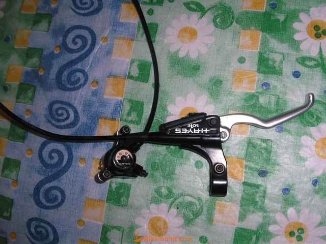

Здравейте! Имам предна спирачка Hayes Sole със ротор 160мм. Спирачката ми мисля че се води за директен монтаж,защото се монтира без преходници и т.н. Моето питане е дали може да се сложи по голям ротор като 180-203мм и дали има съответните преходници или ако искам по-голям ротор трябва да сменя спирачката ?
Примерна снимка :

Ganeca96 написа:Моето питане е дали може да се сложи по голям ротор като 180-203мм и дали има съответните преходници
Да може, след като се сдобиеш със съответния преходник, съобразно ушите на вилката която имаш.
Ако вилката която ползваш е с уши по IS стандарта, ще ти трябва преходник IS/IS.
Ако ще слагаш спирачката на вилка с уши по РМ стандарта, ще ти трябва преходник IS/PM.
P.S. Ушите на спирачката са на IS стандарт.

За 180 мм. ротор ти трябва това.

и вилката ми е с IS

Ganeca96 написа:и вилката ми е с IS
Тогава ето такъв преходник ти трябва http://screambikes.eu/bg/diskovi-spirac ... 0-s-s.html :agree:

Искам да ви попитам този заден преходник 180мм http://screambikes.eu/bg/diskovi-spirac ... 0-s-s.html ако се сложи отпред дали ще стане за ротор 203 както при другите преходници :)

Мнениеот pajero » Съб Фев 25, 2012 8:09 pm
няма да стане :idea:

Мнениеот Ozzie » Съб Фев 25, 2012 8:16 pm
Ако можеше, вероятно щеше да го пише. :)
180 мм. ONLY
Ако според производителя вилката го позволява - слагай. Иначе никога не бих рискувал.

Вилката не ми е проблем,проблем ми е преходника :)

Преходника които си посочил ще пасне :) но е за 180мм, ако ще караш с 203 мм ти трябва друг, но не съм виждал такъв преходник за 203 мм :) време е някой по-опитен да се изкаже.

styanski написа:...ако ще караш с 203 мм ти трябва друг, но не съм виждал такъв преходник за 203 мм :)
Такива преходници има, макар у нас да се срещат рядко. Това е преходник за "51mm International Standard caliper". Според модела на вилката се избира преходник, като правилото при съкращението е: Отпред се изписва вида на захващане на вилката, а след това - на калипъра (или спирачното апаратче). Съответно: Ако имаме вилка на РМ търсим (в конкретният случай)- "203 мм. РМ to IS" или, ако вилката е на IS - "203 мм. IS to IS"
Трябва да предупредя обаче, че тия преходници са доста скъпи и трудно се намират (но не и невъзможно, де ;) ) дали си струва зора и парите за конкретната спирачка?... :dontknow: Автора да си преценява.
