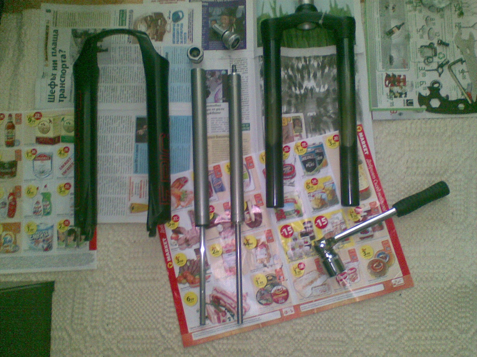

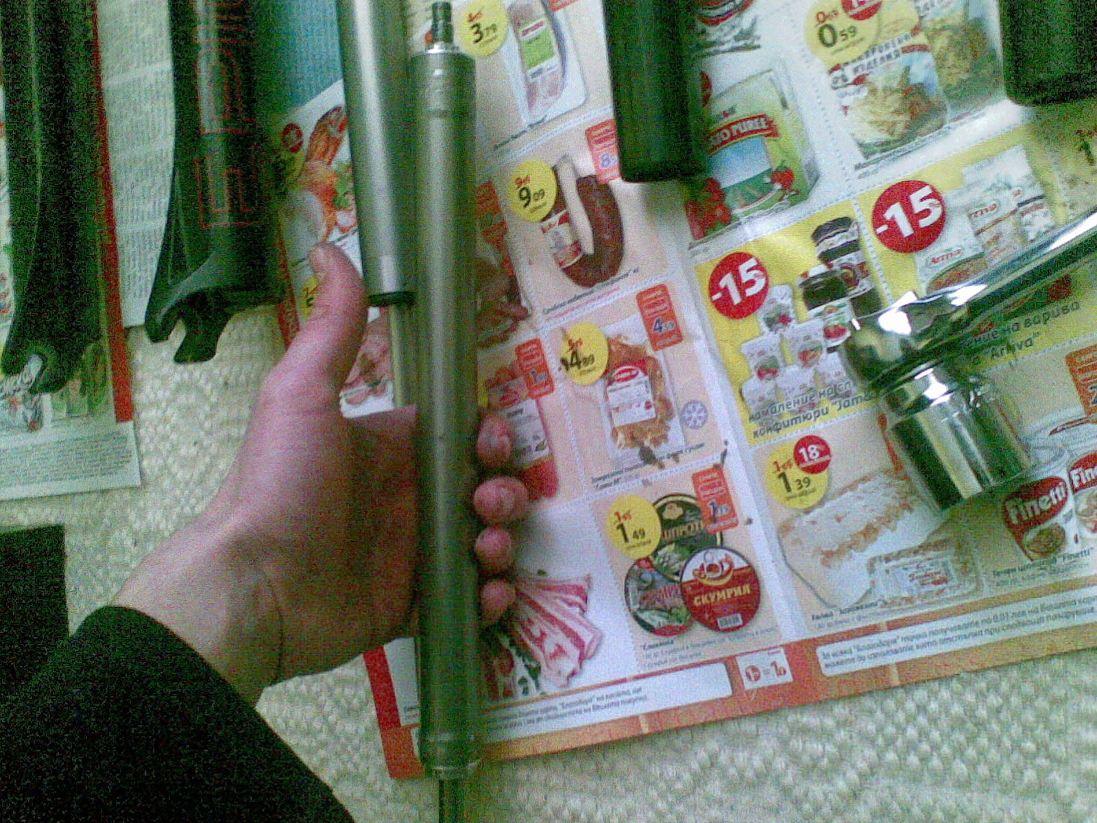

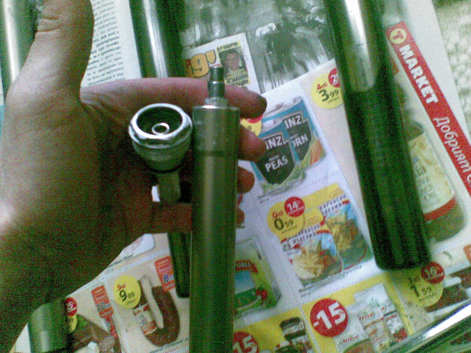

Мнениеот r1nftw » Съб Фев 25, 2012 4:11 pm
Сега ще я разглобя и ще снимам всичко!
.jpg
(396.46 KiB) 190 пъти
(485.28 KiB) 189 пъти
това е масленият патрон.От дясно стърчащото е вентил, лявото е тапата, в която има шестограмен болт, не вентил
(485.17 KiB) 178 пъти
Масления патрон overview

Мнениеот penmark » Съб Фев 25, 2012 5:53 pm
Човек, това ти е врътката на рибаунда. Не е вентил.
