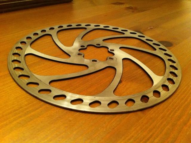

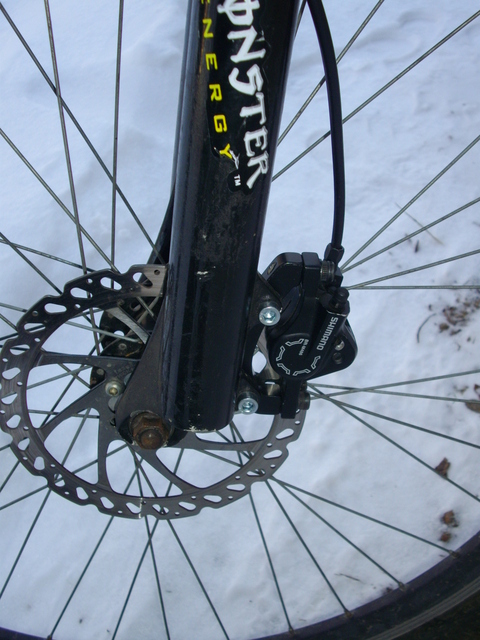

Здравейте! Имам следния проблем на предна спирачка Shimano BR-M486: Спирачката ми е напълнена,обезвъздушена и т.н.Първо диска и накладките бяха омаслени и за това не спираше и мислех,че след профилактиката ще се оправи.Обезмаслих диска и накладките както ми казаха колеги от форума,всичко стана супер,но след като я монтирах отново пак нямаше спирачна сила и след 2-3 спирания пак се омаслява диска.Дали е от уплътнителите на буталцата или нещо друго? И как може да се оправи ??
П.п: Диска ми е Hayes 203mm

Накладки (осбено тип RESIN) поели спирачна течност, независимо каква е тя - DOT или минерално масло се оправят чрез замяната им с нови!
Нищо друго не помага, колко пъти трябва да се напише и да се повтори, за да ви го разберат главите?!?

От мен един съвет, подложи по една шайба между гайките на главината и ушите на вилката. За всеки случай, да не стане така, че гайките да ги "изядат".
