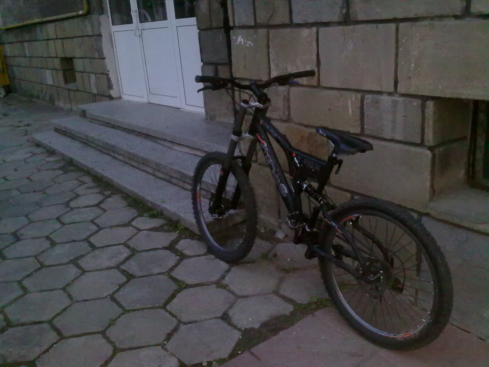

Ако все още мога да съм полезен на автора, ако се мери целия шок от втулка до втулка карам със 190мм висок съм 185+,83килца съм и ми е адски удобен! :smash:
Ако караш на средната дупка не си прави експериментите да слагаш на най-долната от към гоемтрия, 'щот шока става вълнообразен :eek3: :idea:
Просто споделям опит!
Дано съм помогнал макар и мъничко!Поздрави :wavey:

Мнениеот trexarchu » Вто Мар 20, 2012 8:03 pm
Ето снимкa когато бях на най-долната дупка! :banghead:
(370.35 KiB) 164 пъти
