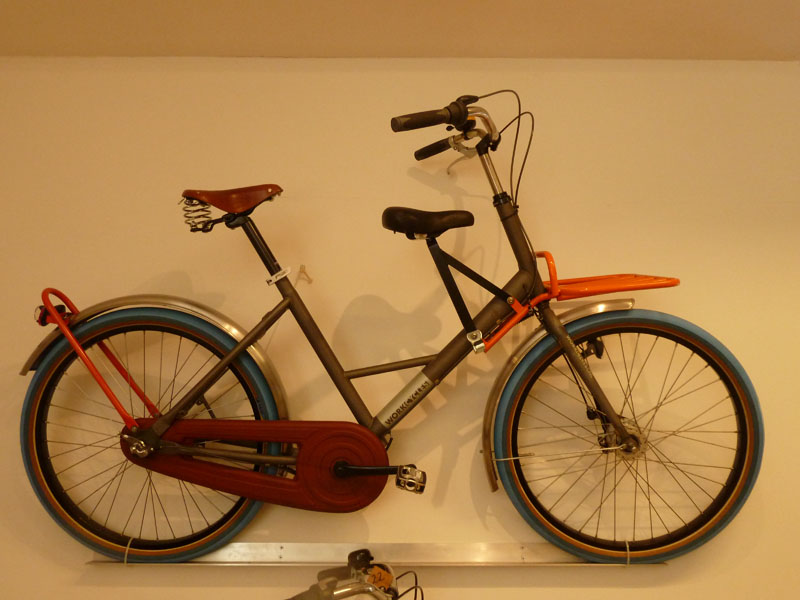

Мнениеот sailman » Нед Мар 25, 2012 2:32 pm
Може би така?
А хлапето се разполага тъй:
При конкретното решение, детето стъпва с крака върху короната на вилката, но могат да се измислят и нарочни стъпенки.
П.П. Имаше и едно по-елегантно решение, дето друг мой приятел го беше направил (с истинска седалка, не с дъска), ама не мога да намеря снимката нещо... :dontknow:
Както и да е, вярвам, ясен е принципа. ;)

Еха, чудесно! много благодаря доста просто и лесно изпълнимо решение!

Мнениеот EccentricMOTION » Пон Мар 26, 2012 9:38 am
Колко тежи детето?

Мнениеот liat » Вто Мар 27, 2012 1:03 pm
EccentricMOTION написа:Колко тежи детето?
Хмм всъщност не знам точно около 10 - 13 може би, на три години е но на рамката му е неудобно.

Мнениеот EccentricMOTION » Вто Мар 27, 2012 3:47 pm
Не бих качил детето си на парче дърво, което всеки момент може да се откърти и малкия да пострада. Може да даваме лудите пари за колело, не може да отделим 50-100лв за седалка за хлапето?
Помисли за седалка за заден монтаж. Предимствата пред това хлапето да е отпред:
-по-добра видимост за теб=безопасност;
-по-добър контрол, не пречи на ръцете и краката = безопасност;
-отзад може да го возиш до 20-25кг, отпред с 25кг хлапе е невъзможно;
-рязкото спиране, сблъскване с неволно изкочила пречка на пътя те мята директно върху детето и го смачкаваш между себе си и кормилото, то поема първо удара;
Това е адекватното, европейско, трезво решение. Всичко останало е безразсъдна варварщина.

Мнениеот EccentricMOTION » Сря Мар 28, 2012 6:28 pm
В голяма грешка си - столчетата за отпред носят по-малките деца /до 10кг/, столчетата за отзад - до 25кг.
Ето ти инфо от един от най-сериозните италиански производители:
Front (max 15 kg)
Rear (max 22 kg)
Противоречиш си - споменаваш, че хлапето е 10-12кг, след това - столчето му било малко. На 90% съм сигурен, че предлаганите в България задни столчета носят макс 22-25кг дете.
Разбира се и детето и велосипеда са си твой - аз мога да дам само съвет. Крайното решение е твое :beer:
