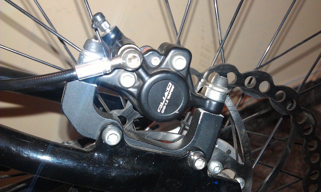

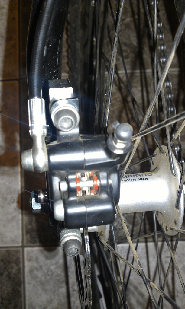

Сега пък стана нов проблем. Диска постоянно опира леко в накладките- не е крив, защото през цялото време се търка. Спирачката я настройвам, както трябва (отвъртам болтовете на калипера и затягам с натиснато лостче), но проблема пак си остава и се губи леко инерция. :dontknow: Как да го оправя?

Ръчно уе, как. :D Отвърташ леко болчетата и наместваш калипера, диска да е в центъра, и завърташ болчетата като ги редуваш.

Някак си ги настроих, но пък сега ми се струва, че леко, като натисна, дискът мърда надясно с 0,01 мм :D Как мога да си разделеча леко накладките, че са доста близко до диска, а при предната нямам този проблем и е доста по-лесна настройката? :dontknow: Страх ме е, ако го направя пак с процедурата със стиснато лостче, да не започне да пили пак...
