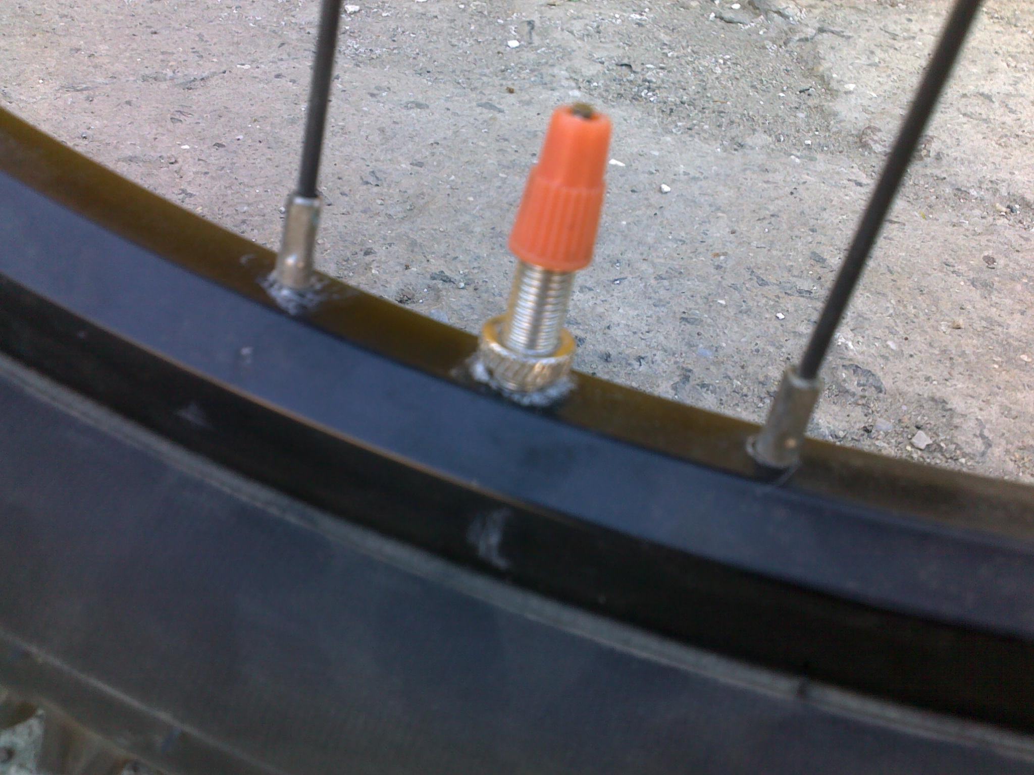

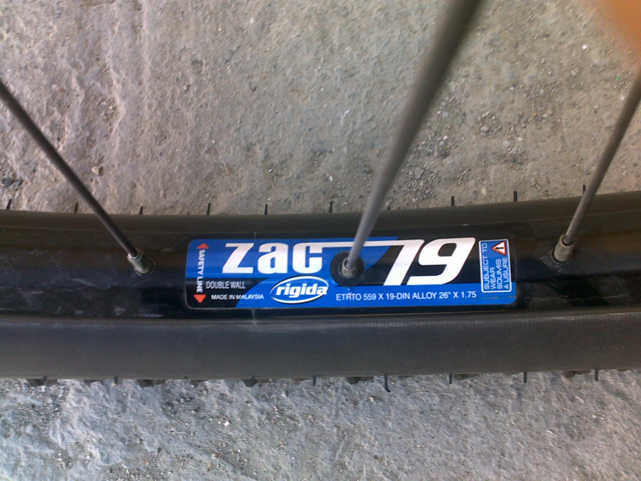

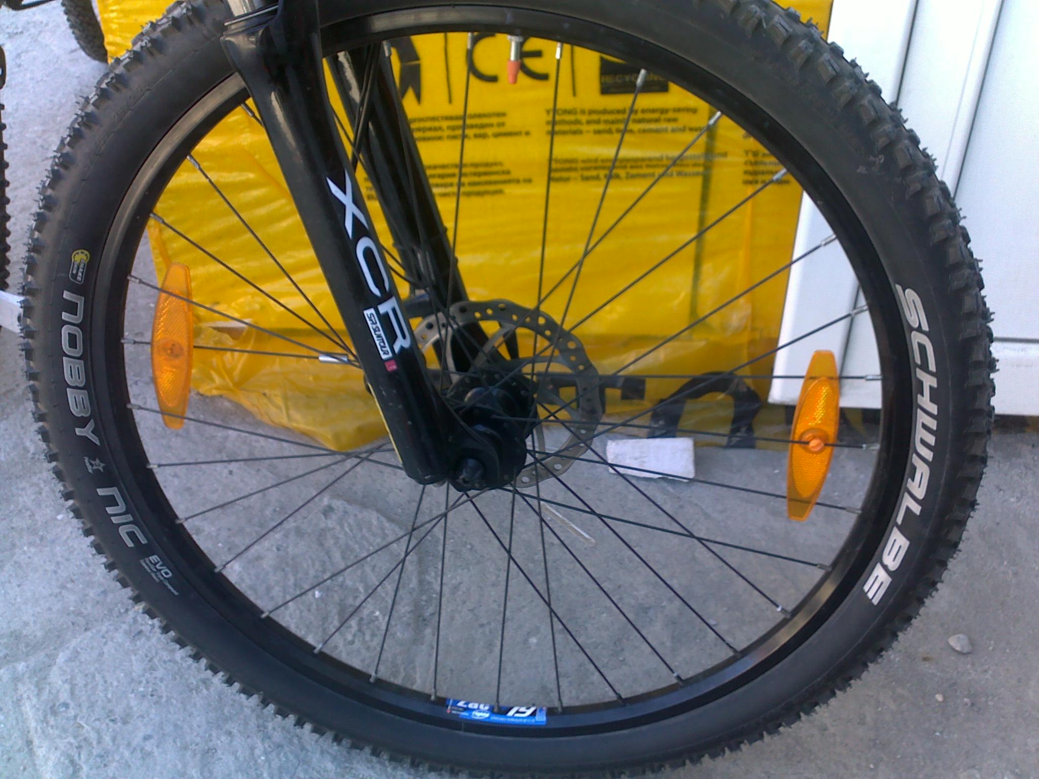

След като наместих каплите и проверих да не се прискрипани гумите (бяха добре) пробвах да ги наместя по линията но не става.
А това са въпросните капли:
[img]
[/img]
[img]
[/img]
Като развинтих малко шайбата на винтила сякаш се пооправиха...
[img]
[/img]
(293.73 KiB) 233 пъти
(318.34 KiB) 225 пъти
(355.59 KiB) 211 пъти

Мнениеот penmark » Вто Апр 24, 2012 4:31 pm
Взимаш една кофичка с вода, един сапун и една гъба за миене или за кола. Изпускаш гумата и я сапунисваш по ръба и от двете страни където влиза в каплата. Помпиш на 3,5 атмосфери да се изпъне и си готов.

Мнениеот frantishek » Вто Апр 24, 2012 7:10 pm
А на мен ми се чини че шините са ти тесни за тия гуми. Затова не можеш да ги монтираш правилно. То на лепенката пише 1,75 но провери дали това е минималната ширина или максималната на гумата която можеш да монтираш на тая шина.

Мнениеот joropc » Вто Апр 24, 2012 7:45 pm
Ами гледам, че я дават до 2.25 максимум.Но 2.25 на Швалбе не е 2.25 на Максис(примерно), а е бая по-голяма, така че както казва frantishek, гумата е на ръба на допустимия размер за шината, и наистина причината може да е това.Дано не е така.... :erm: :

Мнениеот natalito » Сря Апр 25, 2012 1:00 pm
joropc написа:Ами гледам, че я дават до 2.25 максимум.Но 2.25 на Швалбе не е 2.25 на Максис(примерно), а е бая по-голяма, така че както казва frantishek, гумата е на ръба на допустимия размер за шината, и наистина причината може да е това.Дано не е така.... :erm: :
http://www.mtbr.com/cat/tires-and-wheel ... 39crx.aspx
или просто гумите са "опърничави" :lol:
не, сериозно, моите капли са MAVIC 729 и бая зор видях, докато гума Nobby Nic 2,4 легне правилно, да не казвам, че пак не е идеално
бяха приложени всички мамби с води и сапуни :D
до момента с други не е имало чак такива проблеми
а може би просто на такива сме случили

Мнениеот frantishek » Сря Апр 25, 2012 6:11 pm
При мен едната шина е 17с а другата 19с. И на двете без проблем монтирам швалбе 2,25 само дето не са скин серията.
