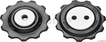

Някой знае ли къде има по-евтино ролки за Срам 9 ?? Най-евтините намерих за 45лв :bigeyes: И дали стават от Срам 4 и 5 ролките защото до колкото четох уж се различават, но не намирам разлика.

ngtodorov написа:Някой знае ли къде има по-евтино ролки за Срам 9 ?? Най-евтините намерих за 45лв :bigeyes: И дали стават от Срам 4 и 5 ролките защото до колкото четох уж се различават, но не намирам разлика.
Погледни тези http://screambikes.eu/bg/shifters-parts ... ul-02.html . Ако ролката ти е с 10 зъба не би трябвало да не станат.

vvvaaal написа:Погледни тези http://screambikes.eu/bg/shifters-parts ... ul-02.html . Ако ролката ти е с 10 зъба не би трябвало да не станат.
Мерси :agree:
Не стават тези, 11 зъба са Срам. Иначе тези излизат като 11 зъби и сигурно става едната само заради едната дупка http://screambikes.eu/bg/shifters-parts ... l-p11.html.
Явно е по-добре нов обтегач да се купи и да се вземат ролките :D
В момента сътворих това - от Срам х4 взех ролките и ги сложих на Х9. Разлика виждам визуална съвсем малка но на размер са пак еднакви. Още не съм карал колелото да преценя, но не виждам никакъв проблем като го тествах в момента.
