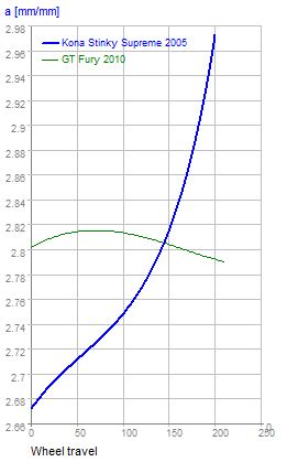

codename47 написа:което съм чел че не е благоприятно за DW или VPP където се цели някакъв оптимален саг
Зависи за коя версия на VPP говориш, нали там уж правиха промени за да станело по-прогресивно в края на хода. Ефектът с тези втулки се нарича промяна на кривата на съотношението в края на хода на окачването към по-линейно (регресивно). Това за някой типове окачване с такива характеристики в тази част от хода може и да не е желателно заради излизането от диапазона на желаните настройки или промяна на усещането при някой скок към нежелано грубо. Та може и някой по-агресивен карач да поизкърти някой друг дампер или негов чарк в по-добрия случай. В началото на хода също се губят разни благи характеристики заради които разни окачвания са предпочитани от някои.

Аз все си мисля, че каквото може една малка промяна да ти даде в геометрията е несравнима с минимална промяна на работата на окачването в един или друг момент. В смисал 1 градус по-малко и 1см по-ниско средно са за някой супер от голяма полза особено за колела чийто цялостна концепция е малко встрани от нормите.
Да не говорим, че на рамките на GT Fury няма карач който да ги кара без такива втулки и чашки с промяна на челния ъгъл.

Мнениеот flex » Сря Май 23, 2012 12:44 pm
GT Fury не е такъв случай, а и ще е по-удачно да даваме примери с хора които плащат доста за колелата си. В прикаченият файл със синьото е това за което говоря. Не са много такива рамки но ги има. Aко ти хвръкне част от шока някъде ще е ти се прииска да не се беше случвало.

А, flex, ти вярваш ли на данните от Linkage?
