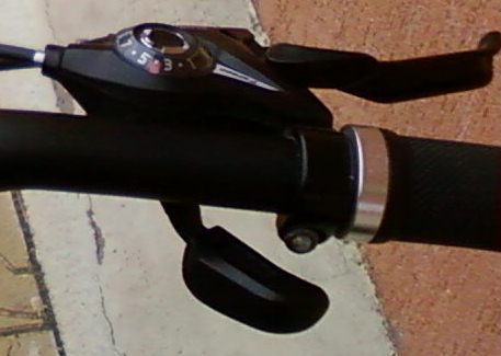

Здравейте! Въпросът ми е какъв заден дерайльор ще е по-добре да сложа Sram x3 или Sram x4 и с какво рамо да бъде! Ще се кара на ето такава команда!

До колкото виждам от снимката командата ти е комбинираната версия на Shimano Acera/Altus ST-EF51 при такава команда не може да сложиш дерейлиор Sram защото командата ти на Shimano работи в съотношение 2:1 а всички дерейлиори на Sram работят 1:1 . Що се отнася до дължината на рамото
Рамото на обтегача определя каква максимална разлика в брой зъби (сумарно) може да поеме drivetrain-a.
Тоест, ако говорим за mtb касета (32-34Т):
1. късо рамо е за един венец отпред
2. средно рамо е за два венеца отпред
2. дълго рамо е за три венеца отпред

MaRRty смени и командата и си готов :beer: :beer:
