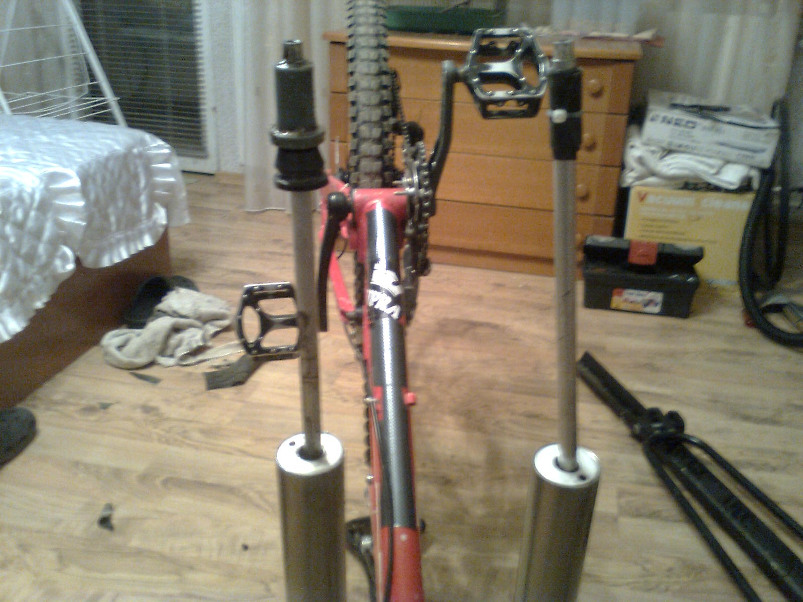

Мнениеот m1takaDH » Сря Яну 23, 2013 8:04 pm
(252.77 KiB) 190 пъти
- Виште десния шиш как седи на една страна и като го дърпам се 4ува клопане и се движи на кадето си иска казаха ми че може да се затегне със одължение и да се бръкне в шиша и се затяга но нямам одължение според вас дали е счупен или се е разтегнал а няма и гумичките отстрани. Направих самоделка оплатнение както ми казахте но пак не става кажете щото ше се побъркам :Х

Мнениеот darlik_95 » Сря Яну 23, 2013 10:20 pm
Нищо и няма на вилката ти, карай си я така. И това гуменото, което си го сложил се слага по следният начин:
1/ Отвиваш тапите които са отгоре на стеншъните.
2/ Вадиш пружините
3/ Вадиш шиша
4/ Нанизваш гуменият тампон на шиша
5/ Поставяш обратно шиша в стеншъна
6/ Слагаш пружините
7/ Завиваш тапите отгоре
8/ слагаш ботушите и затягаш отдолу болтовете.
Извършваш процедурите от 1-7 и при двата стеншъна. И по-добре събери парички за сносна вилка. :peace:

Мнениеот m1takaDH » Сря Яну 23, 2013 10:42 pm
Добре ами за единия шиш дето се движи и като го дърпам се чува чукане и се движи на кадето го бутна? Пиша от тела за това е с грешки ;) ?

Мнениеот darlik_95 » Сря Яну 23, 2013 10:55 pm
Нормално е не е проблем, карай си я така. От там идва и луфта който се усеща при каране, оправя се с нови втулки и понеже ще попиташ от къде можеш да си закупиш такива, казвам ти, че и идея си нямам, а и мисля, че не се продават.
