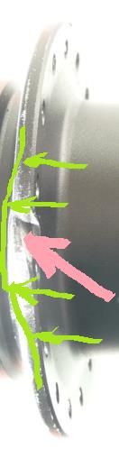

Момчета, спешно ми трябва главина и си намерих обаче е изпусната явно на бетон или нещо такова и се е подбила на 2 места.
Моля за съвет дали да купя главината. Тя отвътре е нова по думите на продавача. Чудя се дали ще издържи на натоварването на спиците :xx(:
Ето ви снимки:
ИзображениеІІІИзображениеІІІИзображение

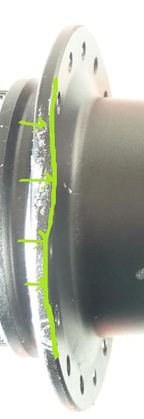

Първите 2 снимки са едното подбито място... Третата снимка е второто подбито място... Та опасни ли са тези подбивки ? :xx(:

Причината поради която аз не бих взел тази стока, е че продавача видимо и явно лъже... или по-лекинко казано премълчава причината за състоянието на стоката. За мен това е достатъчно условие да не търгувам с него. Това което виждам е:
Един полукръг, образуван от предполагам опит за изправяне, т.е. нарушена е самата анодизация на метала.
Натиск е имало в посока на розовата стрелка, който е довел до това врязване и огъването (по посока на зелените стрелки) споменато по-горе.
Тук натиска е бил в обратна посока на по-горното, което само по себе си означава, че не би могло да е от същият удър /в първите снимки/
Това е моя поглед, който не би ми позволил да гласувам доверие нито на причината за пораженията по стоката, нито за реалното и състояние.
