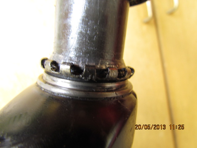

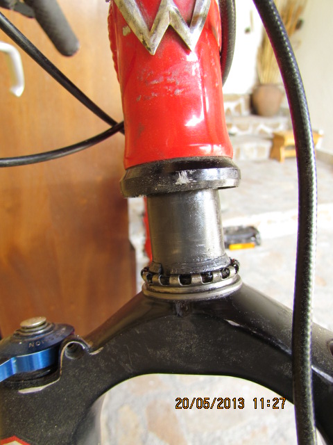

Здравейте,
Имам един Gary Fisher fat possum XT, на който съм изгубил някаква част- някакъв сегмент който се слага при кошничките на вилката, и сега каквато и кошничка да сложа се криви и падат съчмите.Моля, някой ако знае къде мога да си купя такъв сегмент, или подходяща кошничка или кой може да ми направи, нека да сподели. Благодаря предварително :peace:

Не е там мястото на пластмасовият ринг(поне така изглежда на снимката), който си сложил над лагера. Този ринг се поставя над горният конус и оплътнява пространството м-у конуса и стержена.

Не е "кошничка", а сепаратор и не е част от вилката, а част от лагеровката. Също така мисля, че този който си показал на снимката не е монтиран правилно.
Най- доброто решение е посещение в сервиз.

Земи си купи един нов лагер за 50 ст и го смени , или поне това това което е останало.
