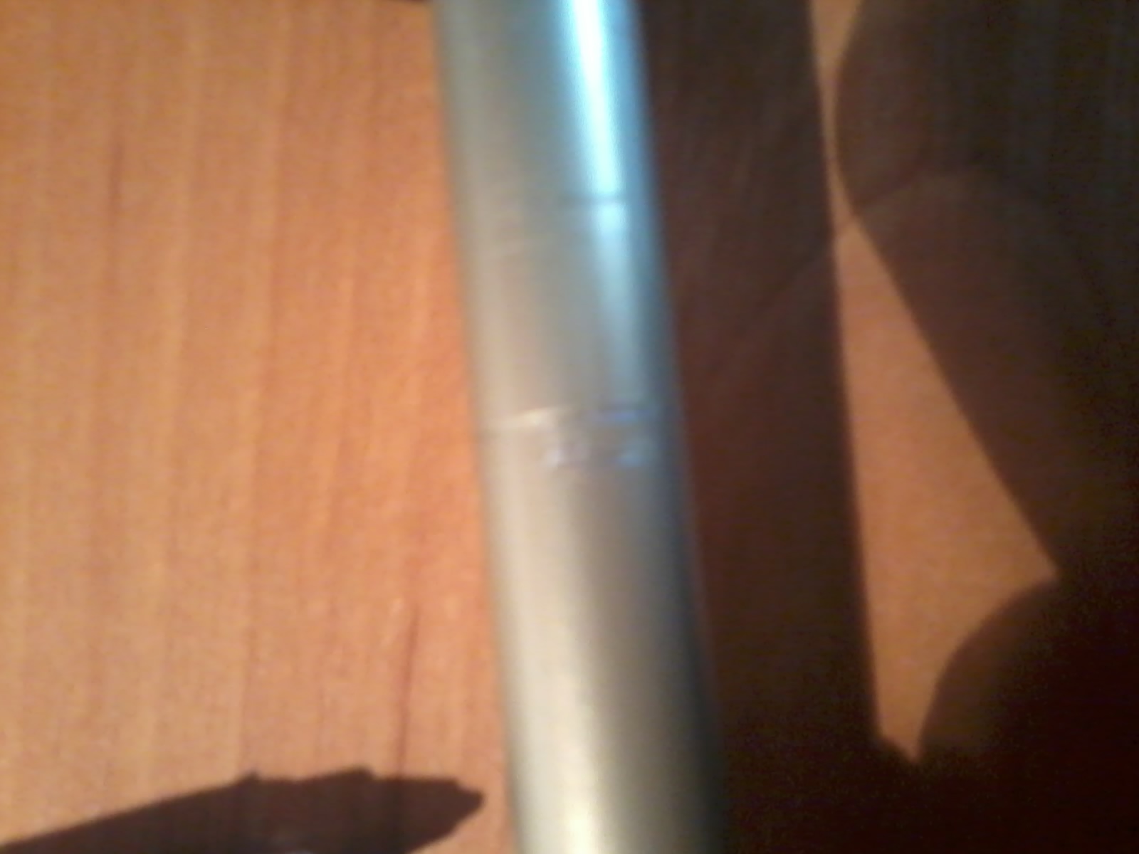

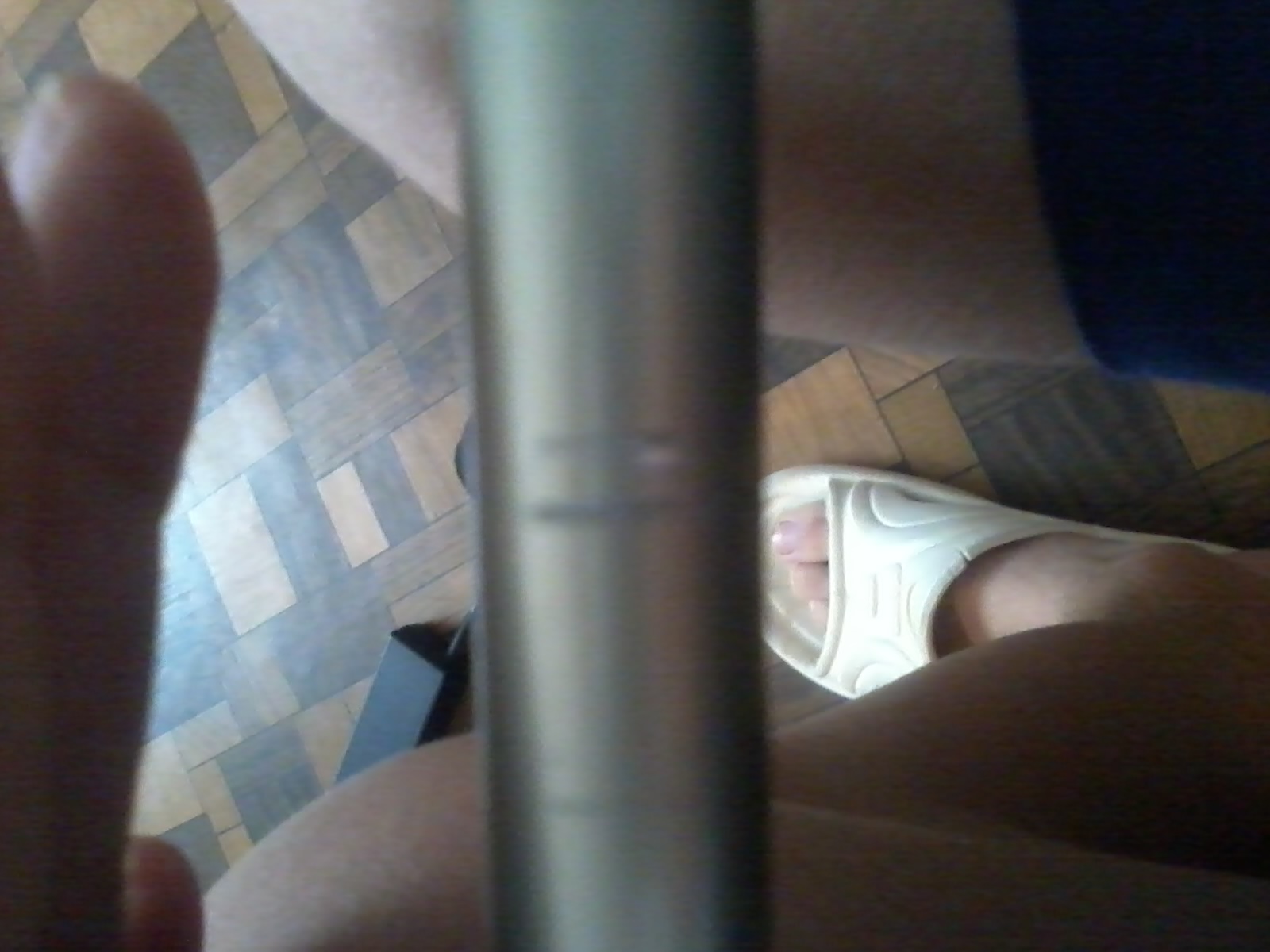

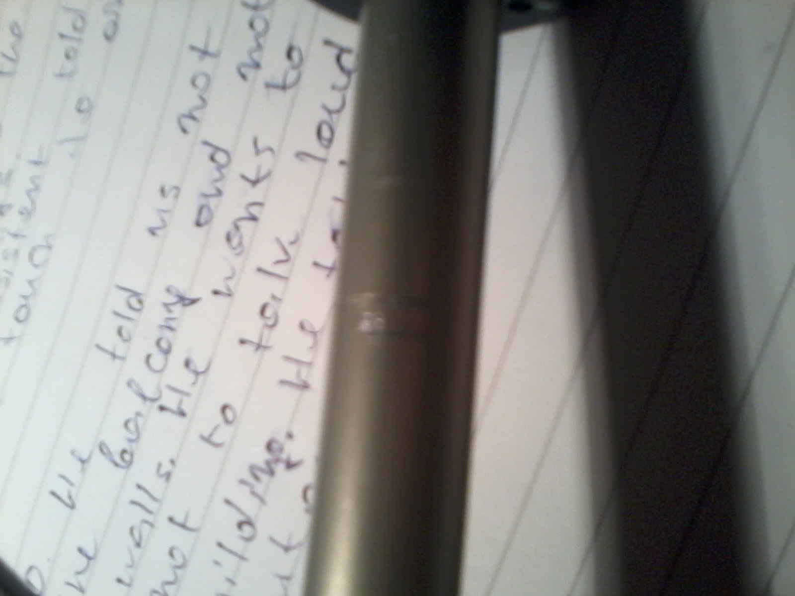

Здравейте извинявам се че използвам темата.Имам такъв проблем но със шиша на шока.И искам някакви идеи дали мога да го оправя.Съжалявам че не мога да направя по добри снимки

Re: Издран стеншър..
Мнениеот WhiteBoy » Нед Май 26, 2013 12:18 pm
exiteyes написа:Бе не знам, ама що така са ти зелени стеншъните? Вилката ти има ли разни луфтове, и тази деруга откъде се е пръкнала? Виждам, че бая си олива оттам, ама решение за въпроса ти има писано по форума. :agree:
Заради светкавицата на телефона ми са излезли зелени. Вилката ми няма луфтове. Предполагам, че предишния собственик е прекарал маркуча за спирачката от там и доста време е карал така. Или с някой викнел я е одрал :D (от Перник взех вилката :D)
Други мнения ? Смола или течен метал ? По възможност някой, който е правил подобно извращение да пише :D

Мнениеот WhiteBoy » Нед Май 26, 2013 11:48 pm
Сериозно е, защото всеки ден трябва да си чистя ботуша (че и диска понякога :D ) заради този теч.
