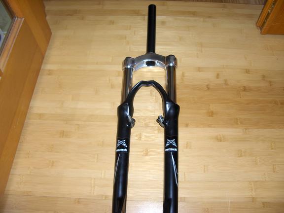

Здравейте.
Изключително съм "бос" в поддръжката, разглобяването и зглобяването на вилки (имам всички инструменти и възможности, просто не съм го правил никога).
Купих въпросната вилка 2-ра ръка в перфектно визуално и техническо състояние.
По нея обаче няма нищо като надписи освен Мarzocchi mz comp, щампа от 03 година (не съм сигурен дали това е годината, или нещо друго) и сериен номер.
Опитах да намеря менуал за тази вилка, но ударих на камък.
Предишният собственик е с около 35 килограма по-тежък от мен.
Каза, че е с по 1 пружини от всяка страна, и можело да се махне едната за да стане по-мека за моите килограми?
Моля ако някой от Вас е запознат с подобна еквилибристика да драсне няколко реда.
Прилагам снимка на вилката за да я видите поне визуално.
Много благодаря на всички отзовали се!

service manual -> http://my-sport.spb.ru/manual_1/2005-mz-comp.pdf
Да, ако махнеш едната пружина ще стане по мека вилката

Ако махнеш едната ще стане прекалено мека. Провери при Любо на бул. България дали има заместители. Преди доста време купих комплект пружини за тунинг на EXR Pro (на опаковката пишеше че са за MZ Comp), но бяха къси (за 100 mm) и ги наместих в едно Judy. Пружините са на Marzocchi. И да няма опаковани нови, мисля че ЛюбчЕ ша ти измисли нещо. ;)

аз имах същата най- простото което можеш да направиш е да отвъртиш прелооудите тоест да ги нагодиш на най- меко
п.с. не виждам смисъл защо се занимаваи с глупости аз съм 46кг и ми работеше перфектно :agree:
