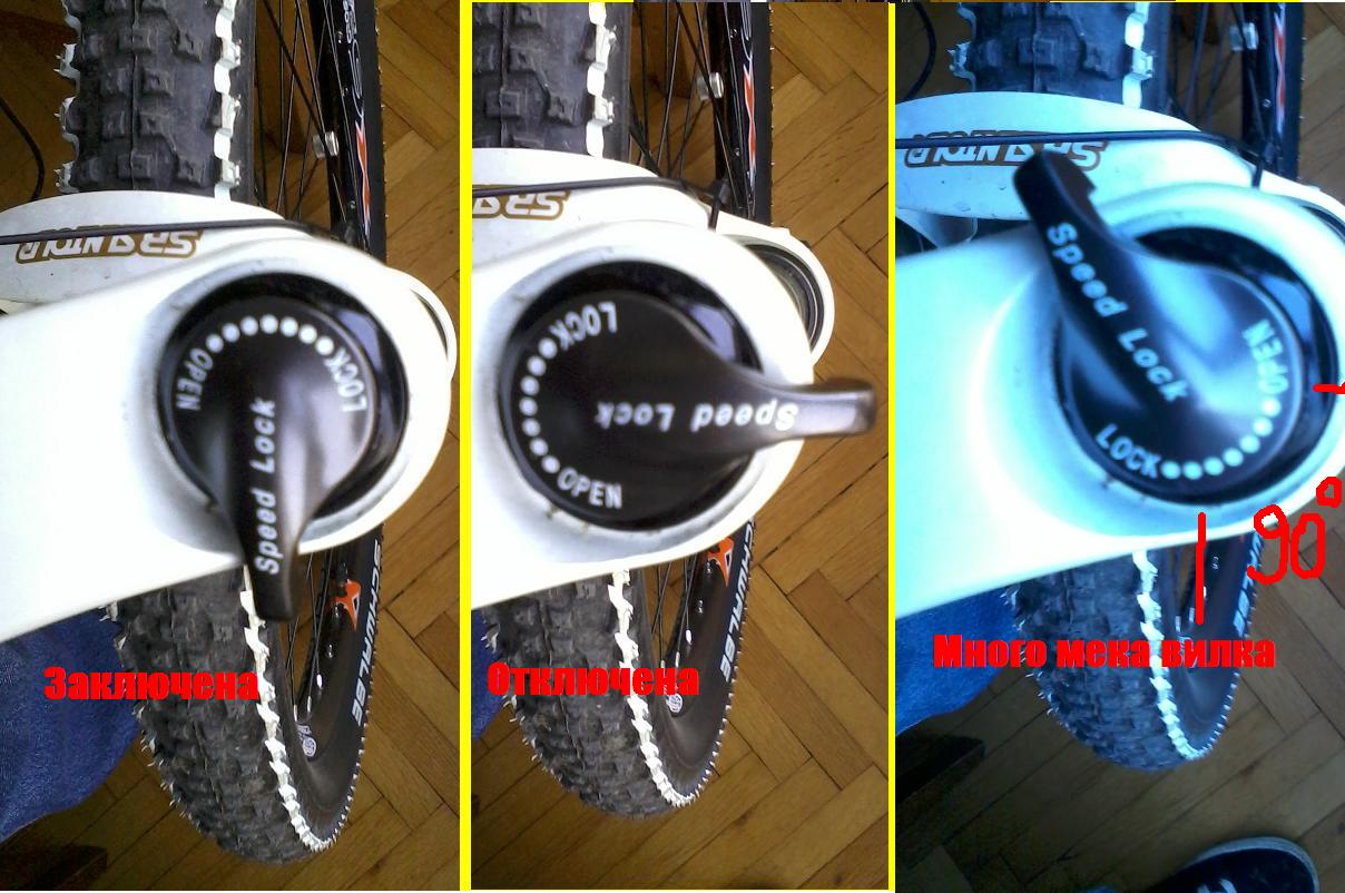

Здравейте,
преди две седмици си закупих вилка Епикон с ход 120 мм от bikescenter като изглежда моделът е от 2012 г. Точният модел е:
http://www.srsuntour-cycling.com/dstore ... +lite.html

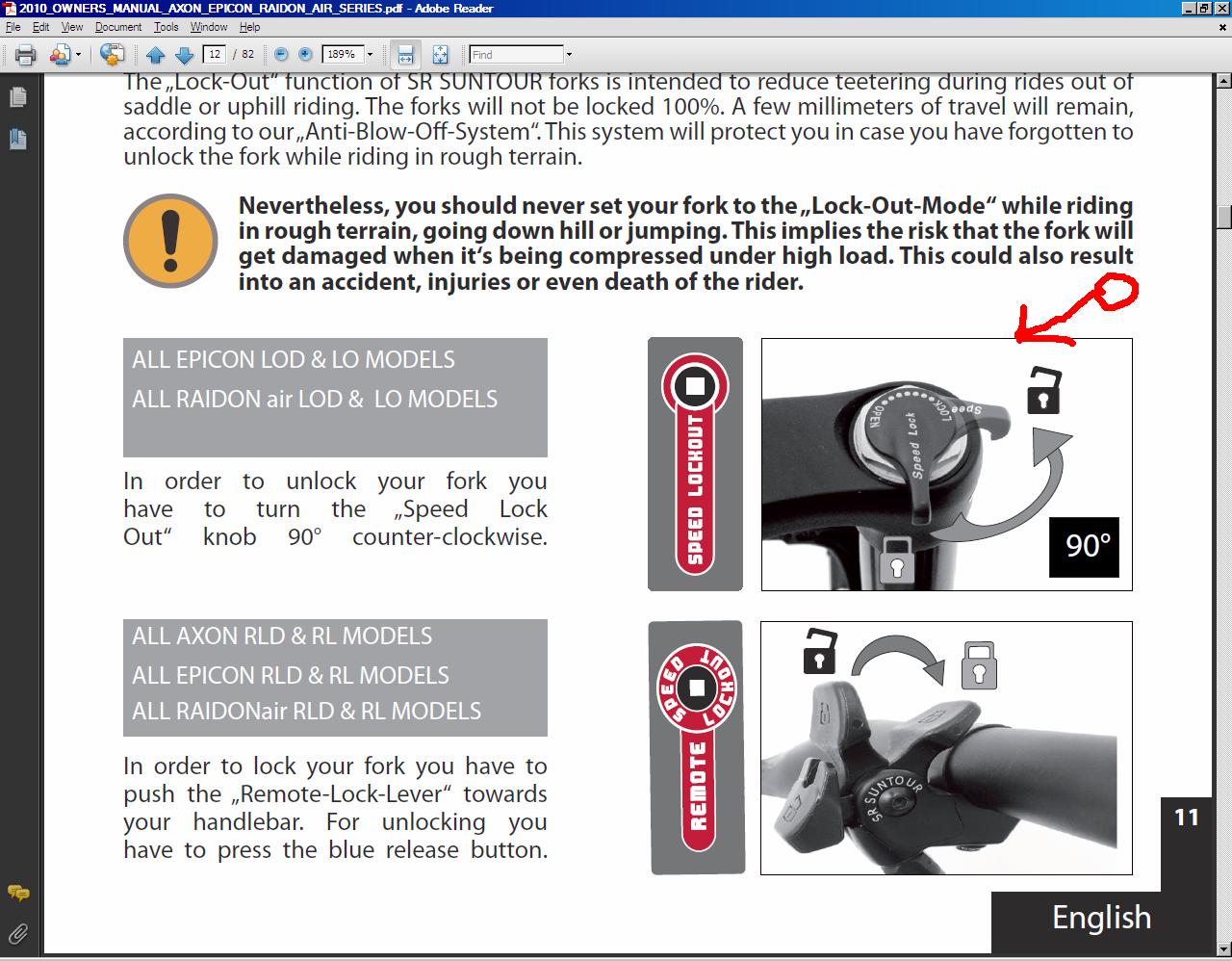

Вилката е със заключване от дясно (speed lock). По каталог би следвало като е напълно отключена врътката да е завъртяна на 90 градуса ето така -->
(193.93 KiB) 112 пъти
В началото всичко си беше наред и врътката не можеше да се завърти повече от тези 90 градуса, които дават по книжка. Само че на третото каране нещо и стана и вече може врътката да се завърти на много повече от 90 градуса, което се вижда на третата снимка -->
(163.92 KiB) 121 пъти
Като цяло вилката още работи и има заключено, отключено положение. Като е напред в противоестествено положение става още по-мека. Нормално ли е това и нещо прецака ли се?

Мнениеот fiderota » Вто Юни 18, 2013 4:31 pm
Моята е същата и на отключено положение седи някъде на 2 часа (погледната отгоре както на снимката)

Мнениеот jeku. » Вто Юни 18, 2013 5:43 pm
Дръпни врътката силно нагоре и ще излезе, ще видиш как се захваща за другите зъбци и ще ти стане ясна работата. ;)
