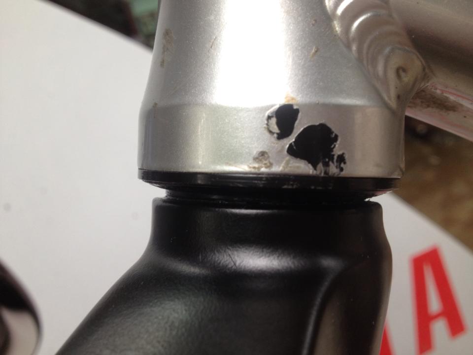

Здравейте!Вчера смених вилката /втора употреба е "новата"/.Започна да ми "бие" кормилото у лево,у десно докато карам.Имам чувството че някъде нещо опира.Няма свободен ход ,както старата вилката.Рамката е 16 инча.Сложих вилка с ход 100 мм.Старата е с ход 75.Тъй като стержена идва малко по-дълъг на новата,добавих 2 спейсъра:1 см+ 0.5см. Направи ми впечатление и луфт в долната чашка.
Луфта е по-малък от дясната страна.

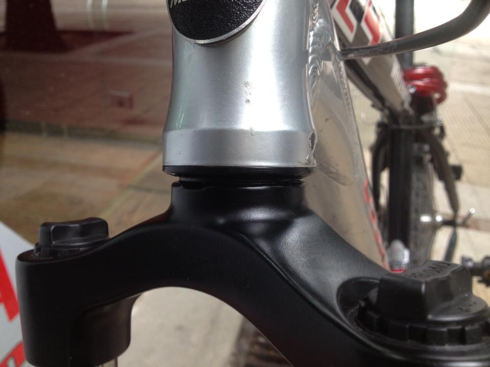

Изглед отпред.
Идеи,как да го оправя?

НЕКА АДМИНИТЕ ДА НЕ МИ БИЯТ МИНУС АКО ГРЕША : Така преди имах същия проблем.НО!Вдигни рамката с едната ръка и размърдайки вилката я бутни нагоре.Ако горните чашки халтавят малко ги натисни и размъдай вилката докато паснат както трябва.След това сложи лапата без да я затягаш,с пеперудката "обери" луфта(един вид да притиснеш лапата и чашките) и след това затегни лапата като я нагласиш :) Надявам се да ти се получи защото поне при мен така става :) Успех :beer:

Пръстенчето дето е набито на стержена на вилката, ти ли го наби или така си дойде вилката с него?

"Пръстенчето дето е набито на стержена на вилката, ти ли го наби или така си дойде вилката с него? "
Така си дойде.Ето снимката на предишното колело.Прави ми впечатление че е по-различно при челото.Има някакъв по-малък пръстен.

Избий от старата си вилка това "пръстенче" (конус се нарича) и го набий на новата вилка. Процедурата може да стане с една отверка и чук.

Днес,отидох при един пич дето има магазинче ,показах му за какво става въпрос/тъй като цял ден си игра с новата,старата вилка,....накрая реших да сменя лагерите в чашките.Чак сега/след работа прочетох за избиването на конуса от старата вилка./Тоя пич,ми каза за смена на чашките.В понеделник ще пробвам,с избиването на конусчето.Кормилото като го вдигна в въздуха,не се върти свободно.

Конуса е несъвместим с чашките ти. Извади конуса от старата си вилка и го постави на новата. Ако сепаратора на долният лагер се е изкривил, смени лагера.

TENDER написа:Конуса е несъвместим с чашките ти. Извади конуса от старата си вилка и го постави на новата. Ако сепаратора на долният лагер се е изкривил, смени лагера.
Направих го.Има разлика.Но още имам чувството че кормилото няма свободен ход.Най-елементарното е ,като карам без ръце.Почва да "дърпа" наляво,надясно....И,гумите сменявах .

Вероятно сепараторът на долният лагер се е деформирал при монтиране на вилката с несъвместимия конус. Лагерите са евтини. Смени лагера и няма да имаш проблеми.

Или много е затегнал тапата ? :dontknow:

Пробвах го варианта с охлабването на тапата-никаква разлика.Аз затова до отидох до магазинчето,за нови лагери,засилиха ме за нови чашки/нямаха лагери/.Пак ще потърся лагерчета,дано да се размине с смяната на чашките.
