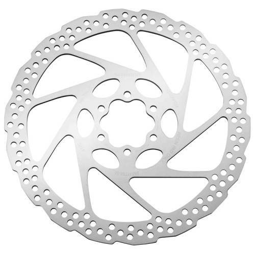

Мнениеот milendragomirov » Пон Авг 19, 2013 4:08 pm
Въпрос към по запознатите какво трябва да се промени или подмени за да може да се монтира ротор с по голям диаметър от оригиналният на дискова спирачка.Мерси предварително :beer:

Не се нарича ротор, а диск. Затова и спирачката е дискова, а не роторна.
Трябва ти нов подходящ преходник и нов диск. Другото трябва да стане.

did написа:Не се нарича ротор, а диск.
А думата "синоним" чувал ли си я? http://www.sram.com/avid/products/avid-hsx-rotor
,но както и да е... по темата. Друго, което може да е проблем е стандарта на захващане към главината. Логично е да си вземеш диск отговарящ на сегашните ти главина и диск.
Шлиц- center lock
6 болта
