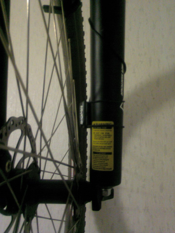

Купих си Sigma BC 1009 и искам да го монтирам на Drag Ontario pro. Да де ама в опътването пише, че разстоянието между магнитчето и сензора трябва да е не повече от 5 мм, а вилката Suntour XCM явно е по-широка и разстоянието при монтаж на магнита в началото на спицата (до каплата) дава разстояние доста по-голямо от 5 мм. Какво да правя? Да подложа нещо под сензора та да иде по към магнита, или да местя и сензора и магнита по към оста, но тогава трябва да преизчислявам размера на колелото и ще стане доста сложно.

Ето аз къде съм монтирал сензора. Вилката ми е същата като твоята. Съжалявам за качеството но се вижда къде се намира.
Защо да преизчисляваш? Може и да бъркам, но няма значение къде ще е магнитчето на спицата (по-горе или по-долу).

Колега явно не си си направил труда да изчетеш цялото ръководство на продука и си избързал да пишеш тук. Както и да е, няма значение къде ще монтираш спрямо главината, монтирай така приемника и сензора че да са на разстояние един от друг около 3/4 мм. След това отвори ръководството на таблицата с размерите и виж как се настройва точно товята сигма, ако не се лъжа тази сигма беше за два велосипеда, съответно променяш данните на компа за байк 1. А за да си сигурен в размера е най-добре да си измериш реално обиколката на твоята гума или да си я въведеш според таблицата. Успех.

Мда,точно така,ниско се монтира.
По принцип ако е по-високо ще има по-голяма точност при ниска скорост,но това в почти всички случаи е невъзможно.

Мерси за отговорите и снимката!
Доколкото разбирам явно ще трябва просто да го сложа по-ниско. Между другото има и още нещо ако се сложи точно както е показано в инструкциите (магнита до винтила), сензора трябва да е много нагоре на тръбата на вилката и застава зад разклонението за V brake, което допълнително малко ще му попречи да застане съвсем добре.
Сега се захващам с табличките и ще питам ако нещо не е ясно!
А добре де като се мести нагоре надолу по спицата не се ли променя пътя на магнита, макар че всъщност времето остава същото...

Абе човеко, няма значение къде е! Мести го нагоре и надолу, докато ти пасне разстоянието до магнита! Обикновено се слагат на десетина сантиметра от главината, но това зависи от магнита и датчика.

:) Изпревари ме с една секунда. Правилно времето за което магнита достига сензора не зависи от това къде по спицата се срещат.
