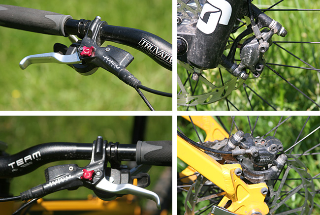

купих си горепосочената спирачка и забелязах че маркуча които тръгва от апарата долу на вилката е към вилката и маркуча се гъне много има ли възможност да за завърти без да глътне въздух или да изтече dot може да видите спирачката http://www.mtb-bg.com/images/stories/pr ... Juicy7.jpg

Да, трябва леко да разхлабиш болта torx (banjo bolt), който държи маркуча. След това завърташ накрайника на маркуча както ти харесва и отново затягаш болта.
