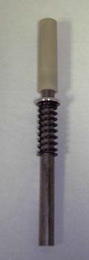

Здравейте имам въздушна вилка Manitou Sliver
http://www.testbike.hu/jget.php?pic=htt ... eleszk%F3p
на 100 места прочетох че хода и може да се заложи на 80 или 100 мм. "вътрешно" моята си е на 80 мм, два пъти я отварях за профилактика но така и не разбрах как става номера. Моля ако някой е правил процедурата да пише, предположения са излишни мога и сам да предполагам :D

K_ski написа:Искам да я направя 100 мм!!
Ето, претърсих менюала заради теб:
1. Re-install the air push rod, positive spring (that has been well greased), and
compression rod assembly. The Air Push Rods are color coded to the fork travel,
a 120mm travel fork is red, 100mm is white, and 80mm is black. (See Fig. 4)

Мнениеот K_ski » Сря Окт 30, 2013 9:29 am
Благодаря за отделеното време , и аз доста рових и търсих, но се оказва че не мога да я разглобя напълно, свалям всички врътки от горе и от долу, и съответните болчета, маслата изтичат, механизма за регулиране на компресията в маслената вана излиза, но не мога да отделя ботушите от тръбите, нещо вътрешно ги държи , пък не смея да напъвам яко е.....Иначе това което е показано на снимката определено е от друг модел вилка, при мен от ляво е маслена баня със съответните регулировки за твърдост и бавно връщане, а от дясно е въздушната пружина която може да се регулира само според въздушното налягане. Интересното е че като развия болта от долу на ботуша в който е възд. пружина успявам да я разпъна доста над 100 мм, но мага да го завия само когато е в свито състояние, и след това хода си е пак 80 мм. Мъка...

4 . Махни корона / мини / вътрешен комплект крак от външната леене крак с дърпане здраво - това каза гугъл преводача, явно мен ме бе страх да опъна по яко. При следващото разглобяване си подготвям гумния чук и...... :beer:

Мнениеот Ozzie » Съб Ное 02, 2013 5:51 pm
K_ski написа:... при мен от ляво е маслена баня със съответните регулировки за твърдост и бавно връщане, а от дясно е въздушната пружина която може да се регулира само според въздушното налягане.
От коя страна гледаш вилката? По посока на движението или срещу велосипеда?
Ако твоята е същата като на снимката в първото мнение, отляво е въздушната пружина, отдясно е хидравликата. С четири вилки на Маниту съм имал взимане- даване (на три все още съм собственик) и при всичките изпълнението беше такова. Като гледам, тази също не е по- различна.
