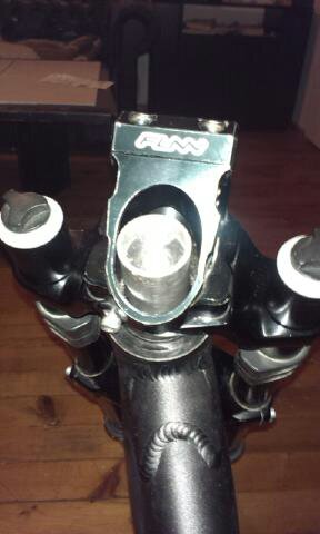

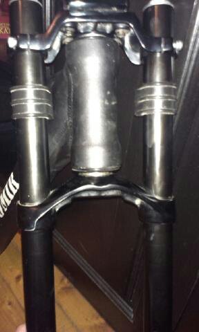

Мнениеот dh_mania » Пон Ное 11, 2013 4:52 pm
как точно се поставят тези чашки??

Мнениеот marsa » Пон Ное 11, 2013 5:19 pm
Точно както са наредени на снимката. Най-горното конусовидно пръстенче, което е срязано уплътнява луфта между конуса под него и стержена. Над това, което е на снимката се нанизва лапата (в твоят случай преди нея е короната на вилката), поставя се тапата отгоре и се обира луфта на чашките с болта и, след което вече стягаш болтовете на лапата (и короната).

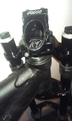

Мнениеот dh_mania » Пон Ное 11, 2013 5:29 pm
да но вилката е с интегрирана лапа

Re: поставяне на вилка
Мнениеот spirov92 » Пон Ное 11, 2013 5:45 pm
Какво като е интегрирана - пак трябва да обереш луфта чрез стягане на тапата на стержена. За целта трябва да сложиш спейсъри или да скъсиш стержена. Естествено, в стержена трябва да е набита "детелинка", за която да се хване тапата.

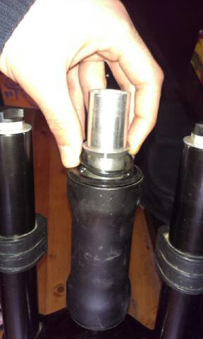

Мнениеот marsa » Пон Ное 11, 2013 6:53 pm
От долната страна не се слагат никакви спейсъри при никакви случаи. Това разстояние, което се вижда означава че най-вероятно не си наредил правилно частите там, или не си набил долният конус на стержена. Ако можеш повдигни челото от долната арка и снимай от по-близо.
Мнениеот marsa » Пон Ное 11, 2013 8:13 pm
Да. Вероятно си забелязал, че стержена има по-широка част в последните 3-4мм, тя е точно за най-долната част от чашките. Намери тръба с подходящ диаметър, че да не повредиш конуса:
Не прави експерименти докато други части от чашките, освен конуса са там, за да не ги повредиш (т.е. не набивай посредством челото на байка).

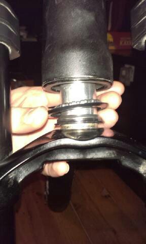

Мнениеот dh_mania » Пон Ное 11, 2013 8:56 pm
един последен въпрос. лагерите така както на снимката ли трябва да са??

Мнениеот uBaH » Пон Ное 11, 2013 8:58 pm
Съчмите - към леглото в чашката, а сепаратора - към конуса. Доколкото се вижда от снимката, си ги поставил правилно :agree:

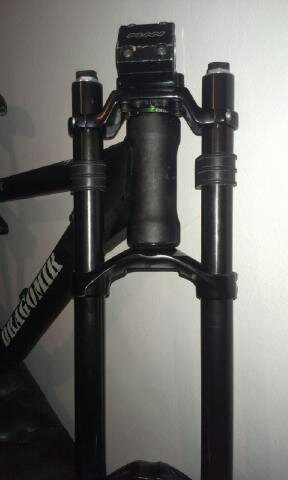

Мнениеот dh_mania » Пет Ное 22, 2013 5:13 pm
вилката е поставена на мястото то си вече благодарая за помоща
