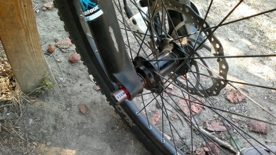

здравейте колеги имам следния проблем ЛУФТ в предната главина мисля че лагерите са разместени и затова има луфт питам дали мога сам да ги оправя или да се води на майстор :( благодаря

В сайта има много полезна тема за реглажа на лагерите но не намерих конкретно за тези главини с 20 мм ОС забравих да спомена по горе :)
и моля ако е възможно да пишат хора които са имали същия проблем да разбера как са го оправили или да ми препоръчат нещо от което да черпя информация

При главина с 20 мм ос има 99,9% вероятност лагерите да са капсуловани. Отворят ли луфт, този тип лагери, се сменят с нови.
Поне напиши марка и модел на главината като питаш, за да се чудиш къде е заминала и тази ти тема ;)

или поне да сложи някоя друга читава снимка...

Мнениеот rampower » Сря Ное 20, 2013 5:52 pm
утре ще направя по добри снимки обещавам

Мнениеот rampower » Сря Ное 20, 2013 5:55 pm
колелото е марка ''HAIBIKE'' марката на главината е ''XLC'' немска марка е колелото от там е и внесено луфта е малък но не искам да е така ..... искам и да питам дали може да карам така поне до другата година когато ще мога да сменя лагерите

Мнениеот Ozzie » Сря Ное 20, 2013 6:41 pm
Използвай оста за дорник, за да свалиш капачките. Поне с 20мм. главини на "Формула" става, не виждам причина, да не може и с тази. След това провери, дали наистина хлабината е в лагерите, т.е. дали вътрешната гривна има някакво необичайно аксиално движение, освен да се върти гладко (което е обичайното състояние на здрав лагер).
Ако всичко написано ти звучи като научна фантастика, препоръчвам посещение в сервиз.

Мнениеот ^_WhitE_DeMoN_^ » Сря Ное 20, 2013 7:13 pm
Има и още нещо - Q-Loc осите на Suntour искат наистина здраво стягане, в противен случай се появява луфт... Провери и този тънък момент ;)

Мнениеот rampower » Чет Дек 05, 2013 1:13 pm
маняци днер свалих гумата от колелото и измерих оста тя е точно 20 мм НО измерих и диаметъра на главината (нали където влиза оста ) и шублера показа 21 мм (4 пъти го мерих ) и мисля че луфта идва от там давайте идеи какво да правя ако искате снимки ще качвам

Мнениеот Rayko » Чет Дек 05, 2013 1:48 pm
Това дето си го мерил е дистанционна втулка. Гривните на лагерите са по-навътре.

Мнениеот rampower » Чет Дек 05, 2013 5:07 pm
лагерите не лежат директно върху оста има нещо преди самата ос утре обещавам ще направя снимки и ще кача

Мнениеот bio » Пет Дек 06, 2013 7:54 am
виж това видео !!!
съветвам те, да разгледаш в интернет различни схеми на 20mm главини - HOPE, DT Swiss, Novatec и др.
