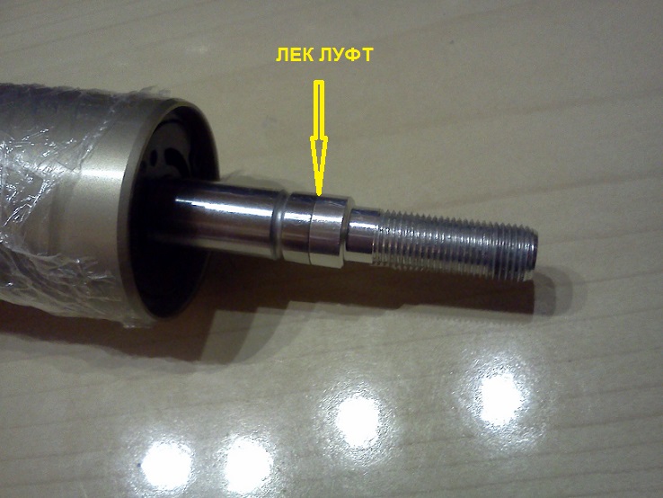

Вилката е Reba '09. При каране губи част от въздуха в негативната камера и се втвърдява, като няма никаква чувствителност към дребни неравности. На място не губи налягането, само след като покарам. Проверил съм вентила, всички О-пръстени са подменени - без успех. Няма драскотини по шиша, буталата и вътре в телескопите. Масло наливам според инстукциите и спазвам количество и вискозитет. Забелязах нещо странно. Шиша е от алуминий в долната си част ( при вентила), а нагоре е тънкостенна тръбичка от друг метал ( прилича на CrNi). Тази сглобка м/у алуминия и горната част е запресована.
Вероятно има нещо уплътняващо между двата метала, защото мога на ръка да превъртя вентила, но открих и лек радиален луфт. Какво мислите, дали е нормално това?
Пробвах под налягане във вода да размърдам сглобката - няма мехурчета, но кой знае...

А грес слагаш ли на о-пръстените?

Мнениеот radius » Сря Фев 19, 2014 7:07 pm
Грес не слагам, защото смятам че ако са наред нещата, не трябва да се разчита на нея. Иначе четох и за разни вълшебни смеси от грес и масло, за да се докара с подходящ вискозитет, хем да е гъсто, хем да се стича.
А и производителя не пише нищо за грес, макар че новите вилки май са с грес са смазване вместо масло.

Мнениеот penmark » Сря Фев 19, 2014 7:25 pm
Слага се грес и производителя пише. Има и клипчета в тубата слагат милитари грес няква рокшокова с четка я мажат. Аз слагам с пръст високотемпературна високоборотна грес на всички уплътнения както и на шиша, и на буталото. Вече знаеш защо ти издиша.

Мнениеот radius » Сря Фев 19, 2014 7:59 pm
В инструкцията за 2009 вилки не пише за грес. Освен, ако после не го препоръчват от немай къде. Благодаря за мнението и това ще пробвам, но едва ли е само от това.

Мнениеот mentalhead » Чет Фев 20, 2014 12:36 am
И на мен ми е интересно да разбера каква е зависимостта м/у греста на уплътненията и издишането на вилката. Аз поне смятах, че греста има смазваща функция при сглабянето с цел да се предпазят уплътненията от нараняване.

Мнениеот penmark » Чет Фев 20, 2014 12:56 am
Сам си отговори, смазва за да не движи на сухо и уплътнява.
