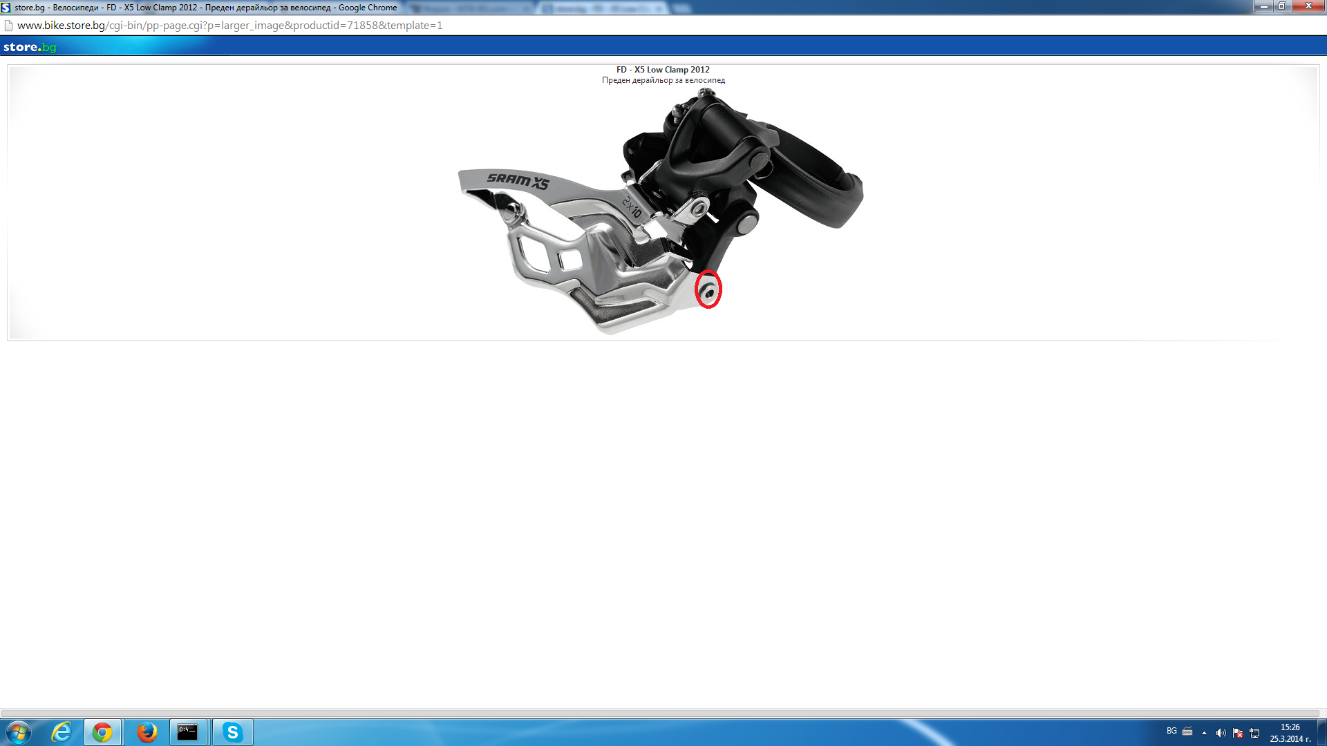

Здравейте, от около 2 месеца имам колело, което е с окомплектовка срам, в началото всичко беше много стегнато но в последствие нитовете държащи металната пластигна на предния дерайльор sramx5 са се отпуснали и тази пластина луфтира и дрънчи ужасно когато карам по по грапав асфалт, дрънчи и в най-малките дупки, колелото не е тормозено, карано е само на асфалт, това има ли оправия, защото от гаранцията казаха, че не е сигурно това дали подлежи на гаранционна замяна но ще попитат в крос. Много ми е странно как дерайльор от такъв клас ще се раздрънка толкова бързо, а търнито на предишното ми колело да не е мръднало и ако не го заменят трябва да мисля някакъв вариант да се притегне. Ако някой има идея как ще съм благодарен.

Ами в поддръжката не пише нищо за дерайльор, в магазина от който го купих казаха, че ще говорят да ми го сменят, той си включва но това дрънчене ме изнервя много, все пак не съм с колело за 200 лева, с търнито на предния велосипед нямах ниакви проблеми 12 000 км, не могат да ме убедят, че е нормално компонент 4 пъти по-висок клас да дрънчи макар и да си работи както трябва, ако трябва ще ида да се разправям в главен магазин на крос, колелото е карано само по асфалт без никакви агресивни действия.

Здравей, аз карам с X7 от няколко години и от доста време си дрънка на по-грапав терен. Правило ми е впечатление, но наистина си работи нормално. Мен това не ме дразни особено. Мисълта ми е, че и да го подменят с нов, вероятно той също ще се раздрънка.
Не е сигурно де, може ние двамата сме изключение и нормално да не се получава така.

Аз имам по-нисък клас мисля, че беше sx4 или x4, не съм много сигурен. Доста груби терени и каране в видяло и не съм имал проблеми, щом е нит предполагам може да се "зачука" :D , ако няма гаранция.

Ами явно срам са си калпави, такова клатене не съм виждал никога при шимано, да се надяваме, че ако не го сменят няма да се разпадне.

Не е от марката, а от конкретния модел. Наблюдавам същото при това Shimano - FD-TY32. От край време си дрънка така, в момента е на чуждо колело, пак си дрънчи и работи безупречно. Явно материала на тенекията е мек и бързо се появява луфт между осите и дупките.

Имам такъв преден дерайльор Shimano XT FD-M770:
Разлуфти се на първия месец, и вече след няколко години каране има 10мм отклонение във водача на веригата.
