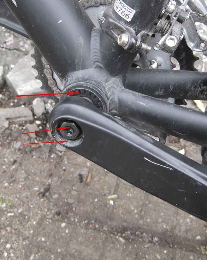

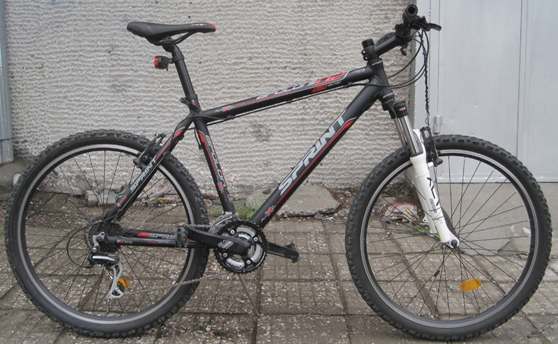

Проблемът който имам е следния. Това ми е колелото - Спринт Аполон, 19'' рамка.
Моля, даите ми идея къде се продават инструменти за ремонт на този велосипед. По специално, трябват ми инструменти за сваляне на касетата на средното движение. Поне три ключа са ми необходими - за болтовете които държат курбелите за оста, за сваляне на самите курбели, за отваряне на средното движение. Ако в самото средно движение има още нещо за развиване, и за него ще ми трябва инструмент, ако е по специализиран разбира се.

Проблемът на колелото е следния. Всичко си работеше супер добре докато преди седмица някъде започна да издава някакви звуци от средното движение, едно такова припукване което първоначално си мислех че идва от десния педал. Така си мислех защото прещракваше когато съм по нагорнище, където се изисква по голямо усилие при натиск, и натиска е върху този педал. Ходих до магазина и момчето там свали курбелите и натегна средното движение. Това реши проблема за 2-3 дни и след това започна да се чува едно щракане от средното движение независимо от приложеното усилие и натиснатия педал. В момента на оказване на натиска онова се чува. Ако съм на по ниска предавака се чува дори повече. Звучи сякаш няма достатъчно смазка там и като че има спукана съчна в лагерите. Казвам съчма защото предполагам че лагерите са със съчми, но може и да са ролкови, нямам идея.
Ще отида пак до магазина, ще му покажа гаранционната карта и да видя какъв ще бъде резултата.
Но проблемът наистина е в средното движение а не в педалите както си мислех първоначално. При каране не скачам от стълби или подобни неща, нито го третирам зле, но дефекти винаги могат да се появят.

Особено ако си карал в дъжд и кал, проблема с пукането може да не е толкова тежък и средното да е за смяна, а да се дължи на песъчинки влезли в резбите на средното.
Ако решиш да си правиш ремонтите сам, след демонтиране на средното, е препоръчително да се почиства добре муфата му и да се сложи грес на резбите, едно за да могат да се разглобят лесно след време и друго - за да не влизат лесно песъчинки. Другото важно нещо - много внимателно навивай (да не тръгне накриво) екстрактора за курбелите и проверявай дали е завит до край, защото резбите са в алуминий и се изтръгват сравнително лесно, а после курбела става много труден за вадене. Когато слагаш курбелите отново, почисти добре квадратите (краищата на оста) и ги смажи, за да може курбела да влезе добре. Стегни болтовете, покарай малко и отново притегни - обикновено отпускат поне малко.
Относно пуканията - моя личен опит е, че са малко мистериозна работа. Рамката предава шумовете и понякога няма особена връзка между мястото от което чуваш шума и реалния източник. Винаги заподозрян номер едно за пукане ми е връзката между колчето на седалката и самата седалка. Добре е от време на време да изчистваш добре и да смазваш тънко с грес мястото на контакт между релсите на седалката и колчето, както и да почистваш много добре самото колче и седалковата тръба в която влиза.
