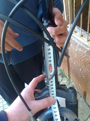

Здравейте искам да си сменя вилката с възможно по - добра (до към 100-120лв),
проблема ми е че колелото го взех преди 6-7 години за 200 лв и е много нисък клас, стрежа му е 1", а каплите 26 цола и не мога да си намеря вилка която да му пасне и да е добра, помогнете...

В смисъл как да измеря челото, вчера разглобих вилката и стрежа е с диаметър точно 1 инч, 25.4мм. Може ли линк за този модел вилка с такъв стреж и да е за 26" че от три дена търся от къде мога да си поръчам нещо подобно, но без резултат.

Мнениеот Ozzie » Пон Авг 18, 2014 8:27 am
mtbtest написа:В смисъл как да измеря челото
Измери вътрешния диаметър на челната тръба на рамката.
Май трябваше да бъде 34 мм., за да могат да бъдат монтирани чашки за 1 1/8" и съответно вилка с такъв стержен.

Мнениеот mtbtest » Пон Авг 18, 2014 2:08 pm
Благодаря като я измеря ще пиша да видим какво ще се прави за напред :)
mtbtest
Мнения: 83
Рейтинг: 1160
Регистриран на: Пет Авг 15, 2014 3:45 pm
Re: вилка
Мнениеот mtbtest » Вто Авг 19, 2014 8:55 am
Външния диаметър на челната тръба е около34-35мм, това какво ще рече има ли шанс да е 1 1/8", а пък чашките ми да я правят на 1"?
