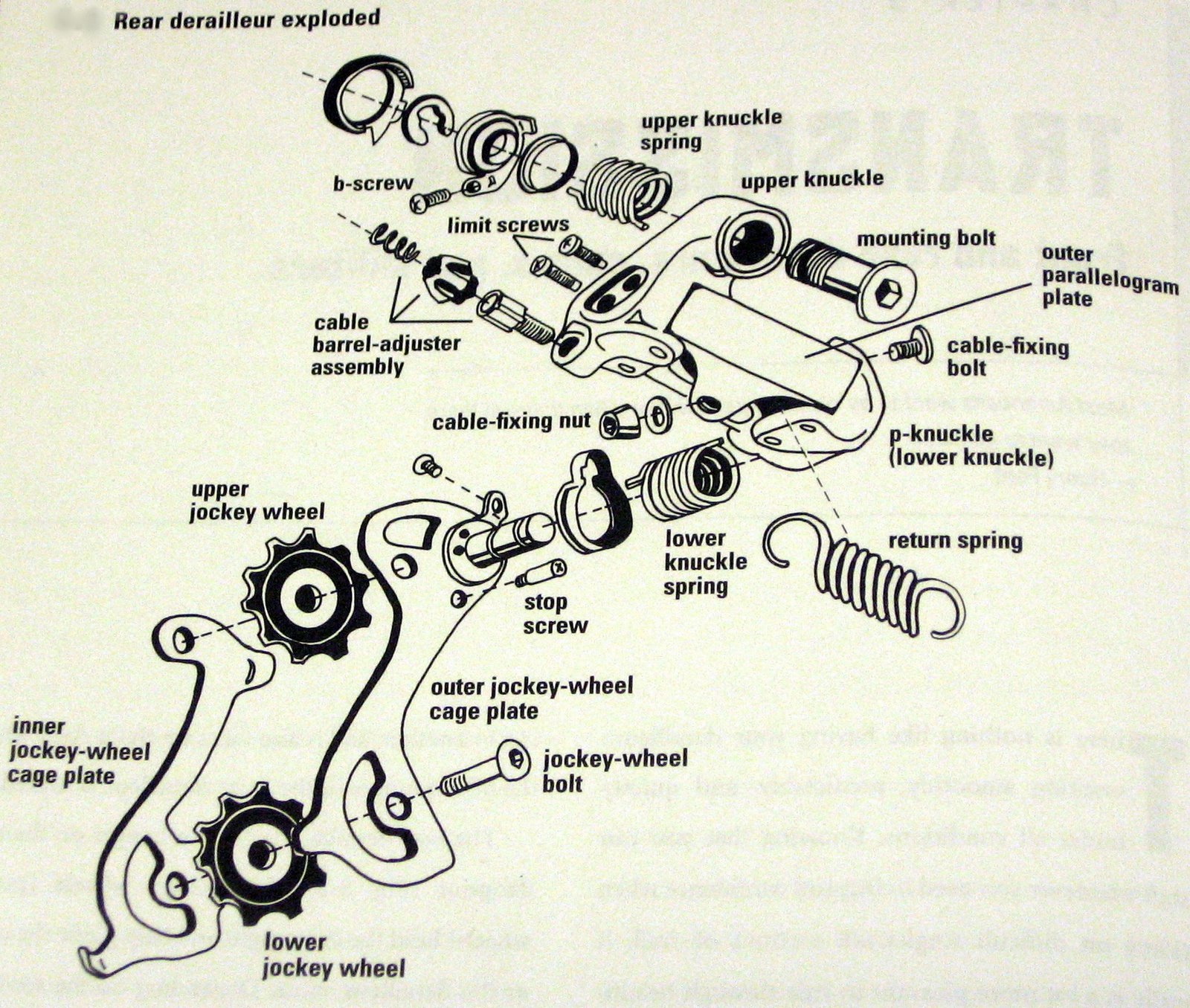

по принцип съм сигурен, че в ада, има мъчение за вечни времена да обезвъздушаваш ажид йуицъ 3 с home-made-bleed-kit. мъка е, но в името да си го направиш сам и да спестиш сума си пари според мен си заслужава.
ако си правиш home made avid bleed kit (щото този от клипа 1во не го намирам на бг пазара а и 2ро гледах го в някъв сайт за около 100лв :crazy: ) ето няколко полезни съвета:
1. ще търсиш нещо дето да завиеш в спирачките и да е кухо, нали да минава спирачната течност. установих, че в задния дерайльор инта през който минава жилото и служи за настройка на дерайльора е със същата резба. на картинката е ''cabel barrel-adjuster'' http://4.bp.blogspot.com/_VY9lef3Ripw/SCYERJkLjGI/AAAAAAAAEBM/uDRG0XmDYI8/s1600/IMG_6611.JPG и тук най-горе в ляво частта http://3.bp.blogspot.com/_VY9lef3Ripw/SCYHe5kLjNI/AAAAAAAAECE/nbz-A_49k0k/s1600-h/IMG_6597.JPG
остава да измислиш как да го уплътниш да не тече около него (не лека задача)
2. големи спринцовки има в аптеките. струва стотинки до левче - 2 макс
3. друго от аптеката си взех "инфузионна система". представлява купчина игли, маркучЕта и много важното едни кранчета дето се слагат на маркучетата.
ето го как изглежда Изображение номер 5 е кранчето, което ти трябва. трябват ти 2 кранчета. сичко това струва левче-две май не помня
сега осатва да свършеж всичко това с каквито подръчни материали имаш, така че да не пропуска течност.
може да ползваш лепила, но не не секундни!, защото секундните като изсъхнат стават крехки, получават се микропукнатини и през тях изтича течността. трябва някакво еластично лепило.
