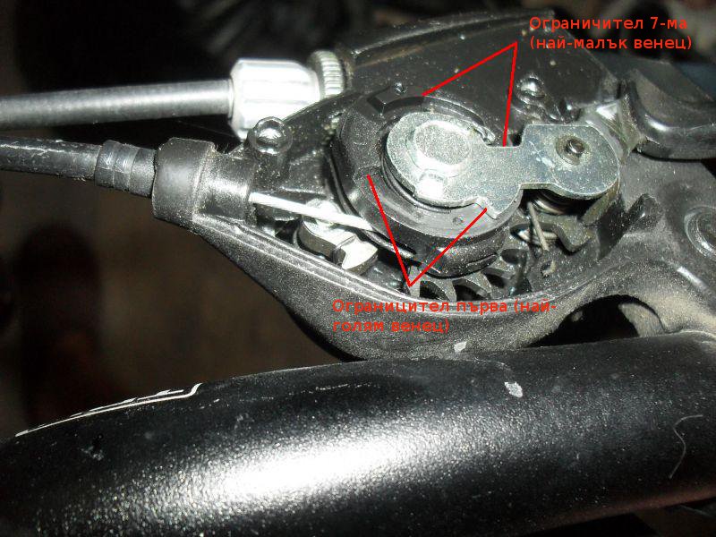

Мнениеот jeep0700 » Сря Авг 10, 2011 4:15 pm
Ето я последователността на превключване от 7-ми на 6-ти венец - в положение за 7-ма скорост на командата, зъбчатката е опряла в буталцето, т.е. то й действа като ограничител и така дерайльора не може да слезе по-надолу от 7-ми венец. Да разбирам, че трябва да изпиля буталцето, за да имам 8-ма скорост?
Ако сторя това, как ще се оправи прескачането от 2-ра директно на 4-та или от 5-та директно на 7-ма предавка? Или в реглажа е ключа?

Мнениеот bio » Сря Авг 10, 2011 4:46 pm
имаш 6 зъба за 7-те скорости. трябва ти 7-ми зъб за 8-та скорост само че в другата посока. недей да пилиш буталото/палеца/чукчето ...
погледни как е другото крайно положение и какво го подпира там.

Мнениеот jeep0700 » Сря Авг 10, 2011 5:26 pm
bio написа:имаш 6 зъба за 7-те скорости. трябва ти 7-ми зъб за 8-та скорост само че в другата посока. недей да пилиш буталото/палеца/чукчето ...
Ще почакам мнението на monkols, но като това стане, продължавам да си мисля, че не нов зъб е необходим, а изместване на ограничителя (т.е. изтъняването на това буталче, без да повреждам функцията му). Зъбите са ограничители на всяка скорост, така както е буталцето за последната 7-ма скорост. Понеже липсва възможност за 8-ма скорост, зъбите свършват. и тогава движението на зъбчатката се ограничава от буталцето. :combust:

Мнениеот monkols » Сря Авг 10, 2011 5:50 pm
Не мога да се ориентирам нещо по тези снимки,нямам и мн. спомени,но в никакъв случай не пипай палеца.Ще накарам приятеля,на който го правихме това да ми направи снимки за да си припомня

Мнениеот monkols » Сря Авг 10, 2011 6:30 pm
Сега се сетих,че тия команди отдавна ги сменихме с 9-ки.Идеята е,че 8-мата скорост всъщност идва преди 1-вата,0123...7,като качваш нагоре,след превключване на 1-ва скорост имаше ръб от самото тяло на командата,който ограничава завъртането на целия механизъм с още една стъпка.Не на големите зъби,а на тези по-дребните имаше още една позиция,която позволяваше превключване с още една скорост.След като си на 1-ва скорост,виж кое ограничава механизма да се завърти още,но се изпилява само алуминиевия корпус на командата,по чарковете нищо не се пипаше,май.Със сигурност знам,че поръчвахме нови цифрички за индикацията,щото 1 стана 2,2 стана 3 и т.н.т.

Мнениеот Insight » Чет Авг 11, 2011 9:16 am
Така като гледам това са ограничителите. Ако трябва да се пили нещо за да позволи още въртене - някъде там трябва да е. От тук нататък дали останалата част от системата позволява още едно изщракване е друг въпрос.
