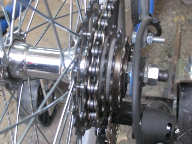

Здравейте колеги. От известно време имам един проблем. Оста на задното движение ми се изкривява. Аз съм около 120кг. и явно е от това. Смених цялата капла с нова нисък клас пак. Знам, че ако сложа скъпа задна главина ще си реша проблема но нямам пари.
Искам да сменя оста но незнам с каква да е за да издържи.
http://screambikes.eu/bg/glavini/1261-k ... dtite.html
Тази дали ще стане без да се сменям главината.

Ако главината ти е на РЕЗБА (по евтините) каквато и ОС да сложиш ще я кривиш. Това е заради несиметрично разположените лагери при този вид главини. Трябва ти здрава главина на шлици, без пари няма да стане.

electricbuild написа:Здравейте колеги. От известно време имам един проблем. Оста на задното движение ми се изкривява. Аз съм около 120кг. и явно е от това. Смених цялата капла с нова нисък клас пак. Знам, че ако сложа скъпа задна главина ще си реша проблема но нямам пари.
Колега, при 120 кг. нямаш шанс дори с тази здравата ос. Аз съм 94 кг. и имах същите проблеми.
Между другото, намерих решение за подобряване на главина на резба, но още не съм го тествал. Ето какво е то:
От страната на венците след конуса и малък спейсър вкарваш стандартен капсулован лагер, така че да е плътно по отвора за развиване на венците.
После завиваш последната гайка на остта. Тоест вместо големия спейсър имаш малък спейсър и лагер. Погледнато отзад например, плоскостта на лагера равни с края на касетата с венците.
За стандартните касети на резба Шимано със 7 венеца, лагер, който ще ти свърши работа е с вътрешен диаметър 10мм, външен диаметър 22мм и дебелина 6 мм или 7 мм. Струва около 3 лв.
Ако се чудиш как работи тази система, лагера се превръща в допълнителна опорна точка и натоварването върху остта се разпределя по същия начин, както при главините на шлиц.

Аз съм 110+ и досега с това задно колело не съм имал и грам проблем от към здравина, а опеределено не се возя само на байка:
Главината е формула на специални лагери (не капсуловани). Най-добре е наистина да минеш на по-висок клас главина на шлитци.
Накрая може да ти излезне по евтино с оглед на постояната смяна на оси, ремонти и т.н.

Да дам малко уточнение.
Става въпрос за колелото което го подготвям на жена ми, но по стечение на обстоятелствата го карам по-често аз.
И определено има оси които ще издържат и много по-тежки от мен.
Моето колело е СКОТТ с Диоре ХТ и няма мърдане, дори и след подскачане от бордюри.
Вчера ходих до магазина на ДРАГ на бул. България и момчетата ме посъветваха да си взема нова много здрава ос http://screambikes.eu/bg/glavini/1259-k ... dtite.html
Главината в момента е Джой.... нещо си с венци на шлици май. Ще направя снимки и ще ги постна..

Въпроса не е в това дали е куха или не. Диорето е с куха ос и няма проблем, ама е на шлици.
Джойтек е главината и не е на шлици а на резба. Проблема е, че явно оста не е здрава стомана.
Ето а главината. Не се вижда дали е права или крива.

Мнениеот electricbuild » Пет Ное 11, 2011 1:08 pm
http://screambikes.eu/bg/glavini/3685-o ... dtite.html
Проблема засега е решен с това. Казаха ми, че ще издържи по тежки от мен.

Aми това е модела на повечето скъпи Freehub или свободно движение на което се нанизват венците.Всъзката със тялото на главината са "кученцата" които предават движението.
http://www.chainreactioncycles.com/Models.aspx?ModelID=25986
Това се нанизва на оста, има два лагера на които се върти. Лагера който държи самата главина е зад това чудо. :) Пада се горе-долу по средата на оста. От другата страна външния лагер е по-близо до края на оста.Дано да съм бил ясен.
Teodor40 написа: нямаш никаква идея от механичните свойства на металите, нито пък от устройството на главините.
Що така си мислиш?Сигурно разбираш повече.Айде светни ме къде точно бъркам и кво не ми е ясно!

Мнениеот Teodor40 » Съб Ное 12, 2011 9:34 pm
Шлек_народен написа:Карам такъв тип главина(на резба) на шосейка и на едното МТБ. На байка повече от 4-5 години и си е здрава.Знаете къде и как се кара планинско колело. На шосейката по-малко, но няма значение.Щом на шосейката издържа, при положение, че гумите са на 9 атм. и няма почти никаква възможност да обират неравности. Карам из града, павета, дупки и други подробности от ландшафта :))А и съм 90 кг.
Може би просто начина на каране.
Погледни си първо разстоянието м/у дропаутовете на 2-те колела. Това е първо.
2-ро прочети малко за термина ударна жилавост при металите и може да започнеш да си обясняваш, защо ти е още жива оста на шосейката и защо твърдата гума спомага за това, а не пречи.
3-то прочети малко материал за плътни и тънкостенни метални профили.
Ще ти отнеме няколко часа, но ако успееш да разбереш нещата, може и да разбереш, че нещата са доста изпипани и си трябват доста знания, за да бъдат подобрени.

Мнениеот Шлек_народен » Съб Ное 12, 2011 9:49 pm
Teodor40 написа:Погледни си първо разстоянието м/у дропаутовете на 2-те колела. Това е първо.
Ми разликата е 5 мм. Ако това е фатално -ок!
Колко време ще ми отнеме ...сигурно по-малко отколкото на теб за минуса! Що си мислиш, че не съм ги чел тия работи когато е трябвало? Ако твърдата гума помага, що на байка дето е по-мека пак е здрава оста? А по проблема със кухи и плътни профили- всичките ми оси са кухи.Но има едни които са плътни и там натоварванията нямат нищо общо със това което говорим.Говоря за пистови главини.Карат ги едни, дето мязат на културисти и не оста, ами рамката сгъват като напънат както си знаят:))

Мнениеот Teodor40 » Съб Ное 12, 2011 10:06 pm
Шлек_народен написа:Ми разликата е 5 мм. Ако това е фатално -ок!
5мм за най-широките до 10скорости.
Ще ти отнеме повече време от минуса и ти хубаво може да си ги чел, не е зле обаче да си ги опресниш. С това "защо това е здраво, защо онова не" са го правили хората преди векове, не сега.
Тия, дето мязат на културисти , но са с 29см ръка :lol: Там не може да се сложи крехка ос, при положение, че цялата рамка се гъне. Крехка знаеш ли, какво ще рече, като си чел едно време?

Мнениеот Шлек_народен » Съб Ное 12, 2011 10:20 pm
Виж сега,говорихме за лагер, дето е в центъра на оста.Нищо по въпроса не ми изясни!Има ли няма ли?Крехки или жилави са осите...Айде вземи ти прочети малко за термообработки и стомани и ще говорим пак как едно желязо е хем твърдо , хем се огъва като ....представи си пружина за по- лесно!Кое е по здраво - стоманата или алуминия?
Със колко венеца е колелото няма значение. Моето е със 6 и пак е 130 мм главината - толкова съм я направил, щото не искам да кривя рамката със по-тясна. И по принцип за байка от 6 до 10 венеца са все 135 мм, а на шосето от 7 до 11 са 130. Пистовите са 120. За задните става дума. Ако не ми верваш - провери!Говоря за сегашните стандарти, не за 70 -те години на миналия век!

Мнениеот krach » Нед Ное 13, 2011 11:30 am
Какво се изпокарахте. Нормално е нещо когато струва 2 -3 лева (обикновенна ос за главини на резба) да не е толкова качествено колко нещо за което ще дадеш повече пари. Те хората са го казали тука е хубавото тука е евтиното.
