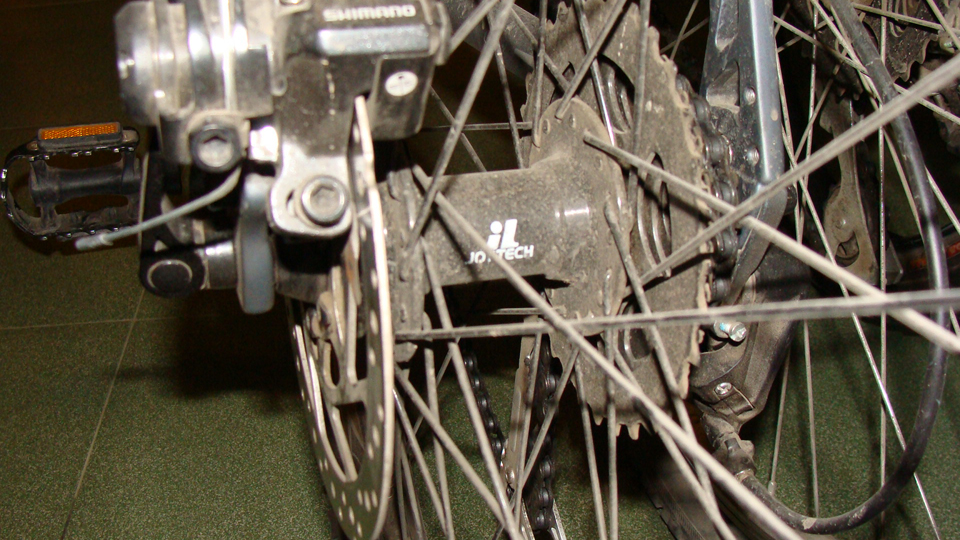

Мнениеот aandronov » Чет Апр 12, 2012 8:31 pm
Здравейте,
имам подобен проблем. Принципно карам от много време и си е направо срам, че не мога да си отговоря сам :dontknow: , но:
Има някакво хрупане, когато врътна задната гума свободно да се върти и се заслушам. Усещат се леки вибрации докато държа седалката.
В момента карам Крос ГРХ8. На главината пише Joytech. Колелото няма и година, карам го внимателно, в градски условия, по шоеста и най-много по черен път по планините. Е, килцата са около 100.
Луфтове - нет. Дали се вглеждам/вслушвам и дразня от дребни неща прекалено много, или има проблем с движението?
Ако някой успее да ми отговори тая вечер - направо банкет дигам :D , че утре планирам извънградско каране и ми се иска да съм сигурен във велолото си.
Благодаря.
