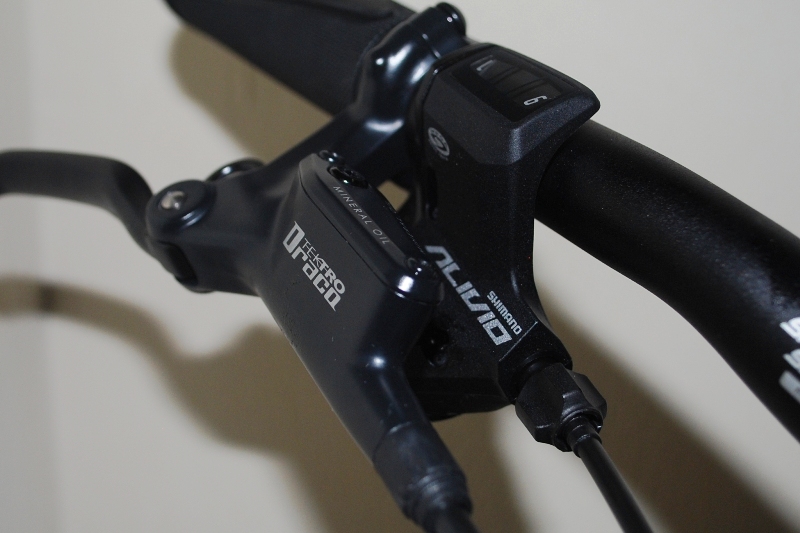

Модела е Тектро Драко.
Това е модела: (снимката не е моя)
Преди малко пробвах да я завъртя в положение както ще бъде отдясно за задна. Капака на резервоара идва почти отдолу. Натисках много пъти. Но не усетих промяна. Вероятно не глътна въздух :) Но все пак кажете дали този модел с този резервоар може да се премести.

Ето снимка:

Изобщо не е препоръчително. Резервоарчето трябва да е най-високата точка на спирачката. Идеята е при евентуално наличие на мехурчета въздух, те да отидат именно в резервоара, а не в самия маркуч. Като си обърнал лостчето и си натискал, то няма как да глътне въздух само защото е наопаки, но в бъдеще, ако се появи такъв в системата, то тогава спирачката ВЕДНАГА ще омекне. Ако другата ти спирачка има възможност да стане дясна, то логичният избор е да сложиш нея за задна.
