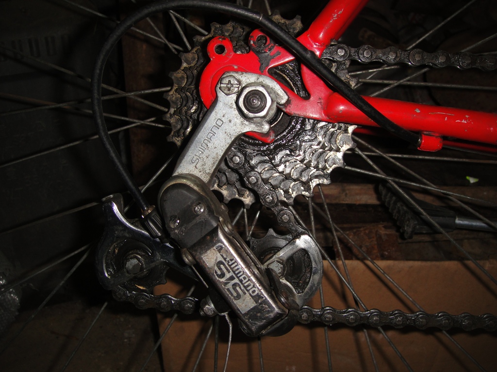

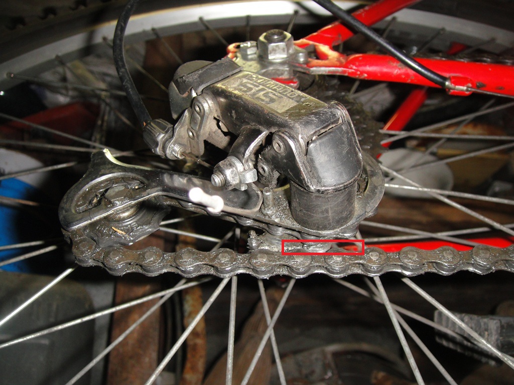

От къде одва следното търкане на веригата?
Използвам скорости Шимано.
При включване на най-висока скорост (малкия зъбак отзад) забелязвам едно търкане на веригата от към първото отвеждащо колело на задния дерайльор.
Единствено след преминаването на по-голям зъбак отзад, растоянието между веригата отгоре и отдолу се увеличава и няма търкане.
Каква може да е причината за това търкане в тази част? Колелото не е ново, възможно ли е да е от разтягане на веригата?
Прилагам снимки:
(275.23 KiB) 197 пъти
(299.2 KiB) 163 пъти

Изглежда ти е твърде дълга веригата.

Не знам точно, но ми изглежда, че не е регулиран правилно (пак казвам само ми излгежда така )

Наистина не са регулирани прецизно скоростите. Ще се опитам да ги фиксирам по-точно, надявам се поне малко да се избегне този проблем.
По принцип карам в 90% от случаите на високи предавки, което предполага по-голямо оптягане на веригата и не е изключено да е разтегната.
В такъв случай дали е добре да взема направо нова верига или има начин да се съкрати това разтягане?

По принцип има един болт за регулировка, но твоя шимано СИС няма, като гледам.Разтегни гайката на оста и го изтегли назад, в другата крайна позиция на луфта, спрямо оста.Ще се подобри,а може и да се оправи. :agree:
Ако ли не, скъсяваш веригата с едно звено,както съветва @PtD
