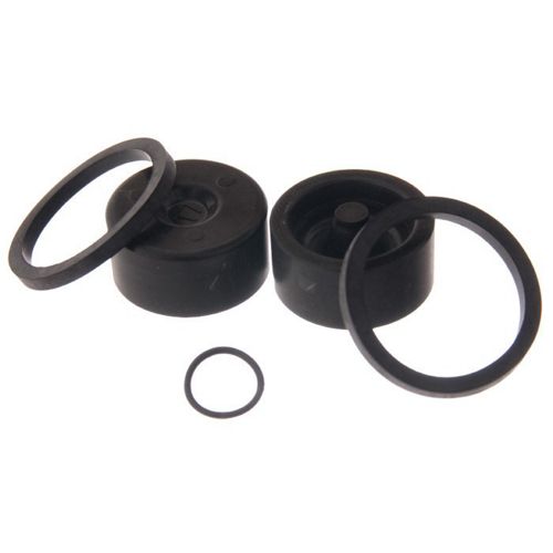

виж според мен имаш нещо заседнало, което пречи механично да уплътни в тази зона.
трябва да го разгледаш. възможно е сега да си направил добро легло и следващият път всичко да е наред. преверих за тези 8+9=7, но не намерих да ги продават.
уплътненията на буталата са от този тип:
или
не ми се вярва да от тях.
