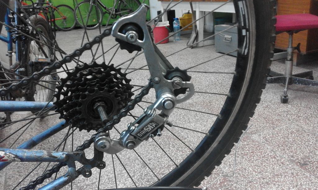

Привет,
обикновен велосипеед с 18 скорости - оптегача обаче на скоростите отзад не обтяга добре и веригата пада
Свалих го , разглобих го , беше крив , пооправих го, смазах го , и го сглобих, само че не стои нормално - трябва да натиска напред да опира на зъбите на венеца веригата и назад да я изпъне , а моя е наобратно - вдига на горее не натиска към зъбите на задните скорости и вдига напред слабо като не обтяга веригата.
Не съм го стегнал с жилото понеже то опъва на зад а той самия обтегач стои назад не нормално просто !
Моля дайте съвет, какво да направя , след като всичко съм сглобил както си беше. То просто пружините вътре в него имат само едно местоположение и нищо друго не мога да променя или объркам , но ето на - стои не нормално !

eto kak stoi - koleto e na obratno

Мнениеот Speedmaster™ » Пет Ное 18, 2016 9:20 am
https://youtu.be/1b_O02HIufc
Може би сте обърнали пружината на обратно и ми се вижда монтиран малко странно по ухото на рамката.

Мнениеот Brave » Пет Ное 18, 2016 11:17 am
Определено е сгрешено сглабянето в ставата - поне от снимката изглежда, че пружината не се опитва да сгъне дерайльора, а да го разпъне.

Мнениеот Speedmaster™ » Пет Ное 18, 2016 11:20 am
Вижте видеото на 0:03:50 мисля там е проблема когато сте го сглобявали.

Мнениеот red_gendo » Пет Ное 18, 2016 11:53 am
точно така е ! Опитва се да разгъне рамото натиска е натам, вместо на обратно - да го прибира.
Проблема е че няма как да направя така че да обърна пружината да натиска на обратно , понеже си има място и само по един начин може да влезе , направо съм в недоумление как да я обърна така че да стяга а не да отваря

Мнениеот Yash » Пет Ное 18, 2016 11:43 pm
Според мен това е решението https://www.youtube.com/watch?v=-7zTHFOK5us

Мнениеот Speedmaster™ » Съб Ное 19, 2016 9:09 am
Трябва да разглобите зегерката на рамото отново и този щифт/нит трябва да е застопорен така,на второто видео е на 0:02:05 като времетраене.
