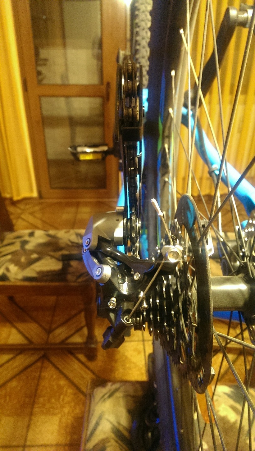

Мнениеот KroGh » Пон Мар 27, 2017 9:09 pm
https://www.youtube.com/watch?v=4AHvf0RawXE

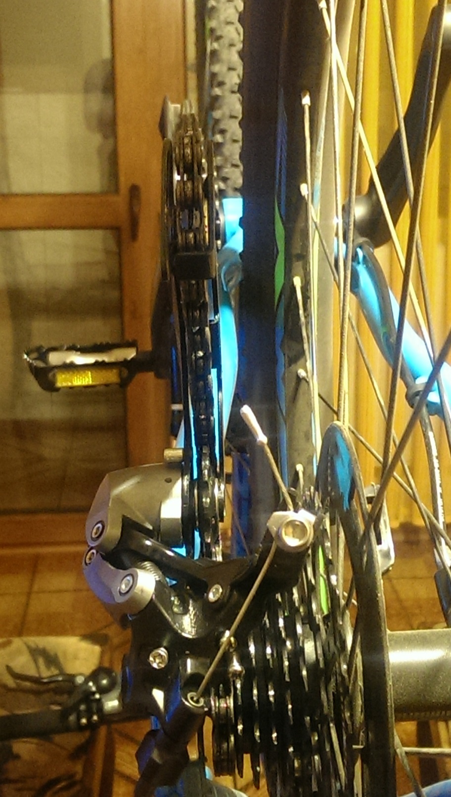

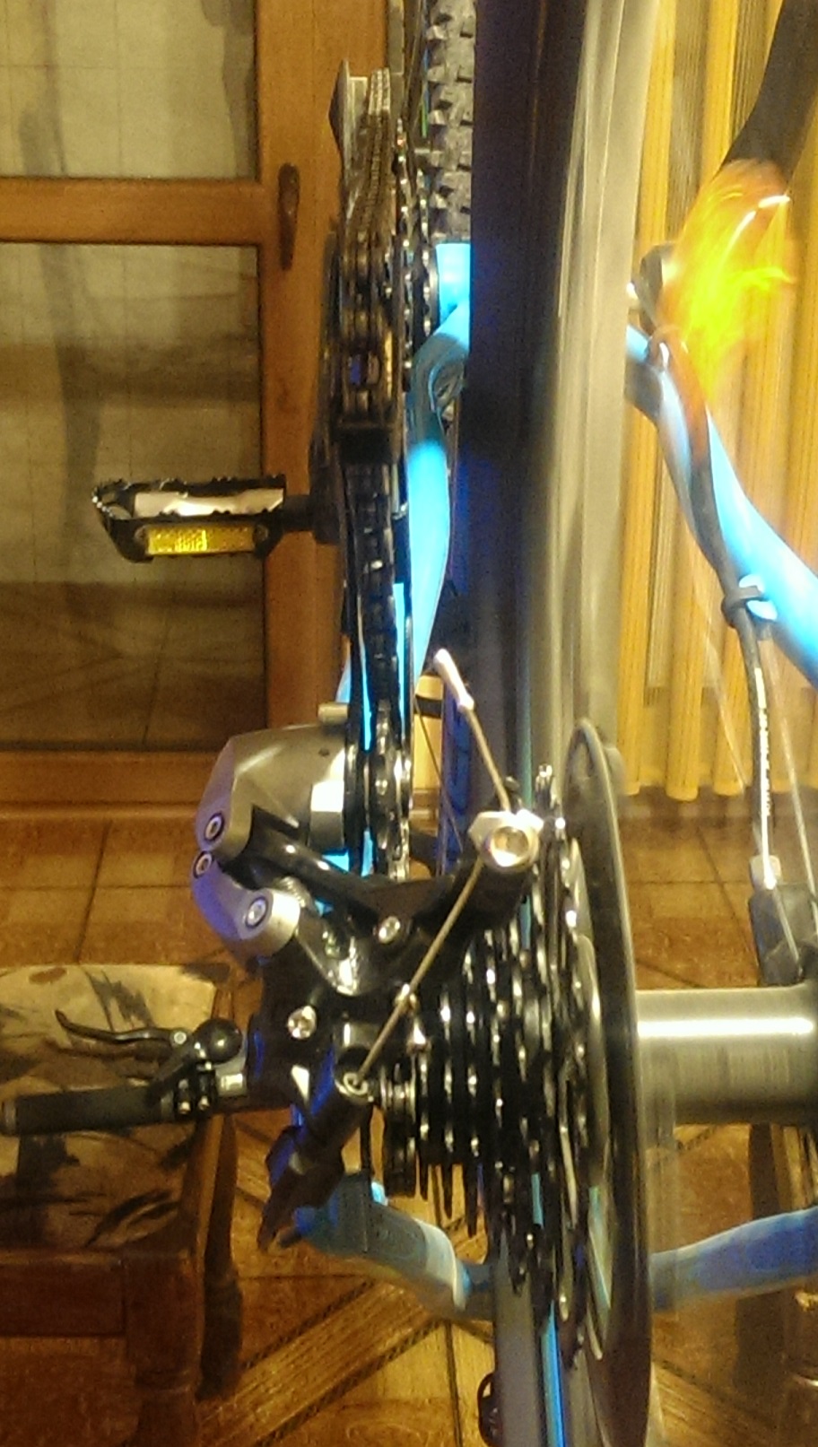

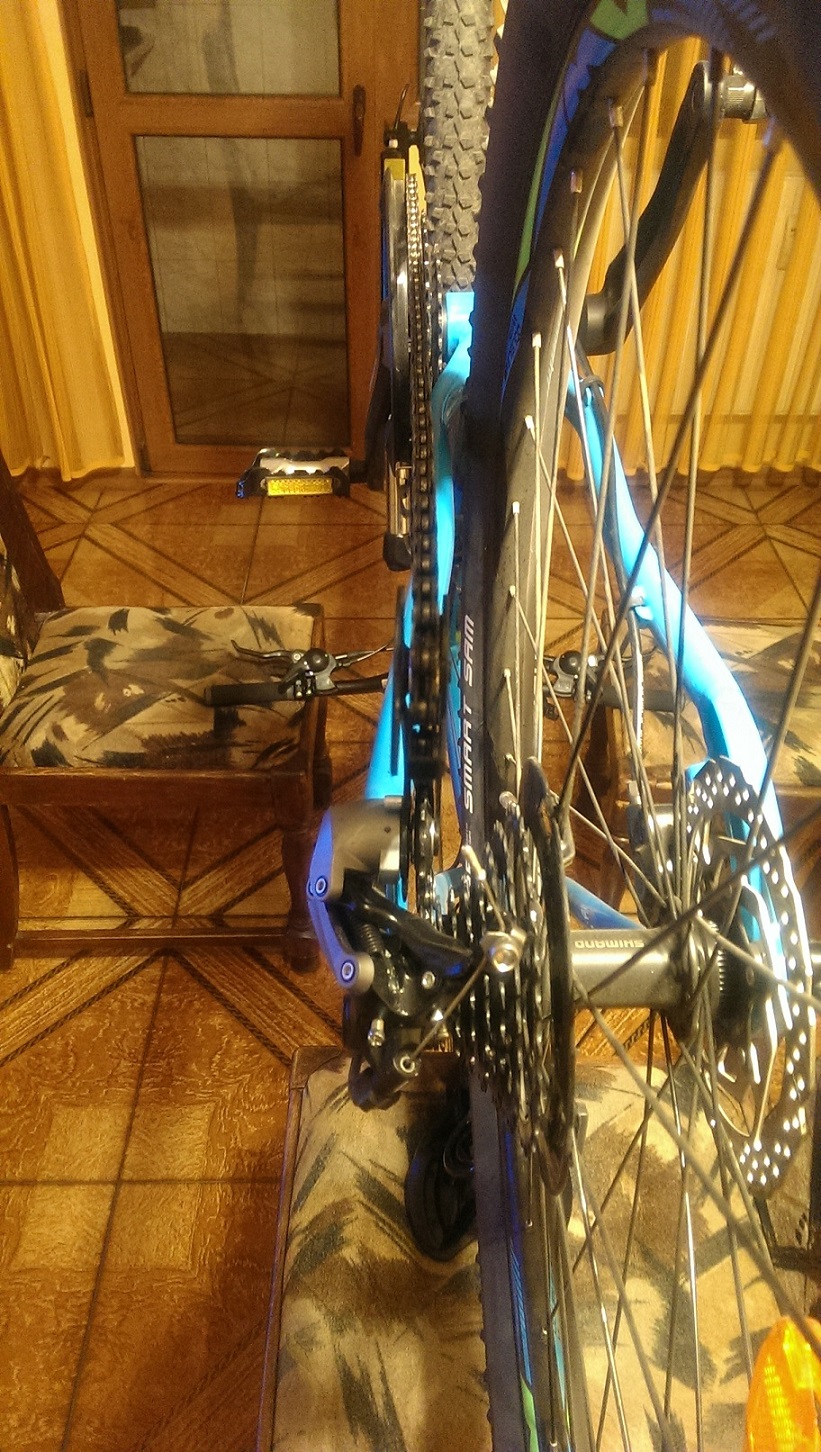

Направих един клип набързо. Аз виждам, че горния венец на задния дерайльор е крив, спрямо малкия 8-ми венец..
Качвам и малко снимки..

Мнениеот evilzet » Пон Мар 27, 2017 9:33 pm
Така и така си пуснал 4 снимки, поне да беше сменил ъгъла - всичките от една позиция.
На мен ли ми се привижда или на последната снимка наистина има бая усукване на дерайльора. Ако е ударен при транспорта, може ухото да се е усукало.

Мнениеот KroGh » Пон Мар 27, 2017 9:36 pm
evilzet написа:Така и така си пуснал 4 снимки, поне да беше сменил ъгъла - всичките от една позиция.
Самия венец на дерайльора ходи наляво-надясно с по 1-2 мм по оста.. Не знам дали трябва да е фиксиран плътно или да има лек луфт да обира веригата..

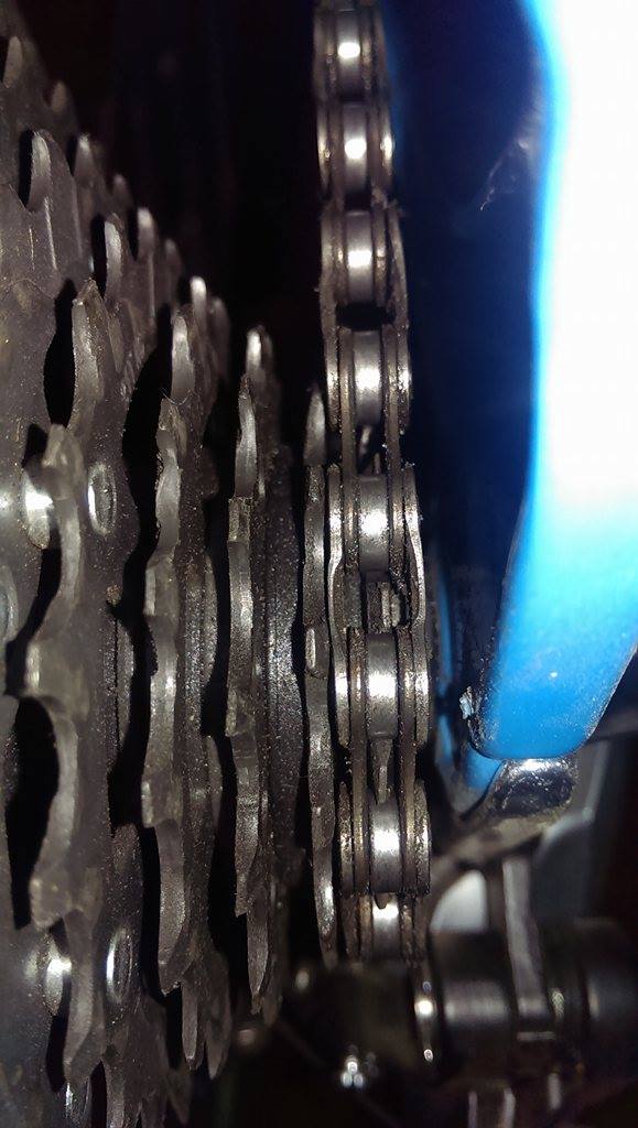

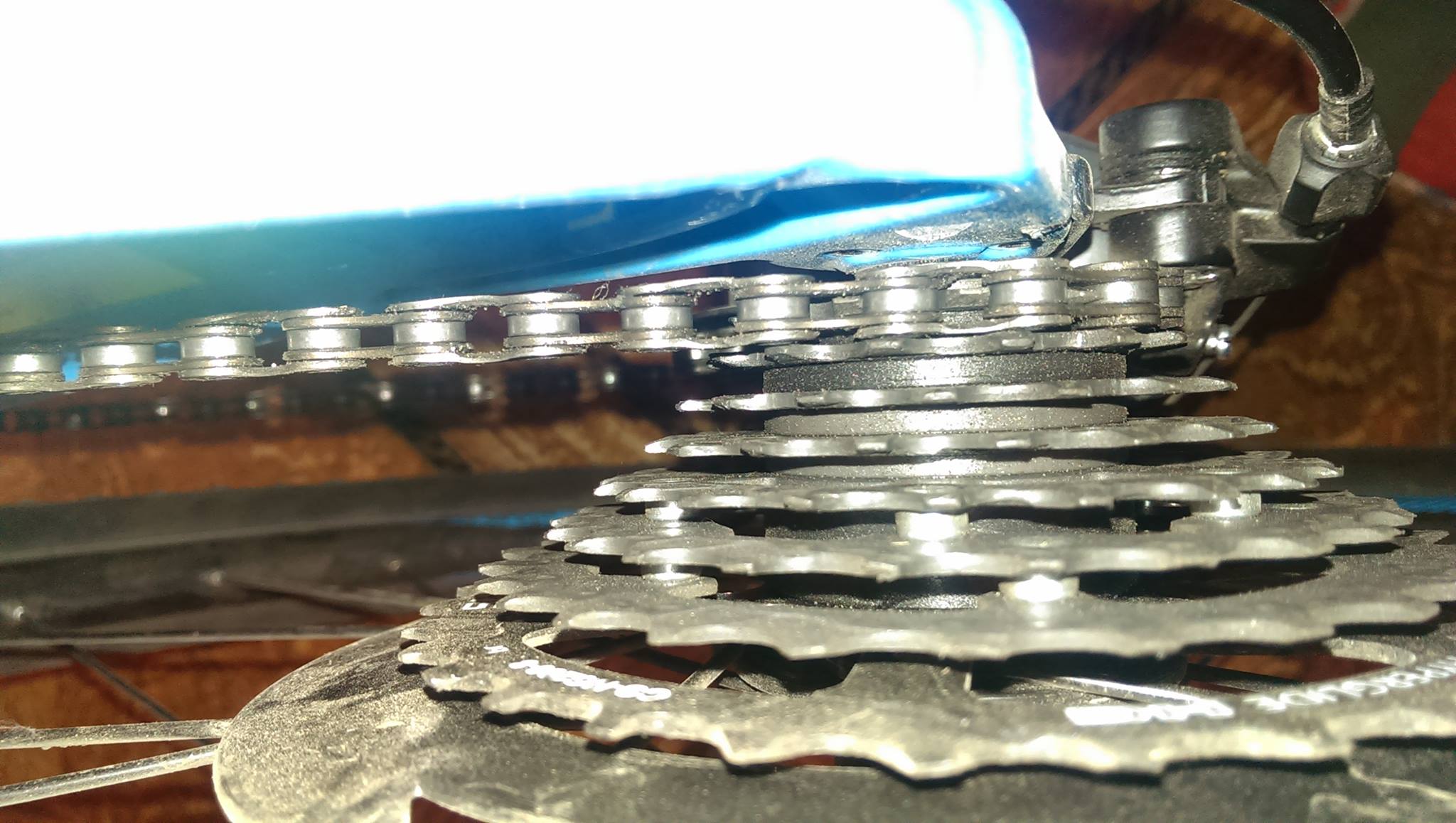

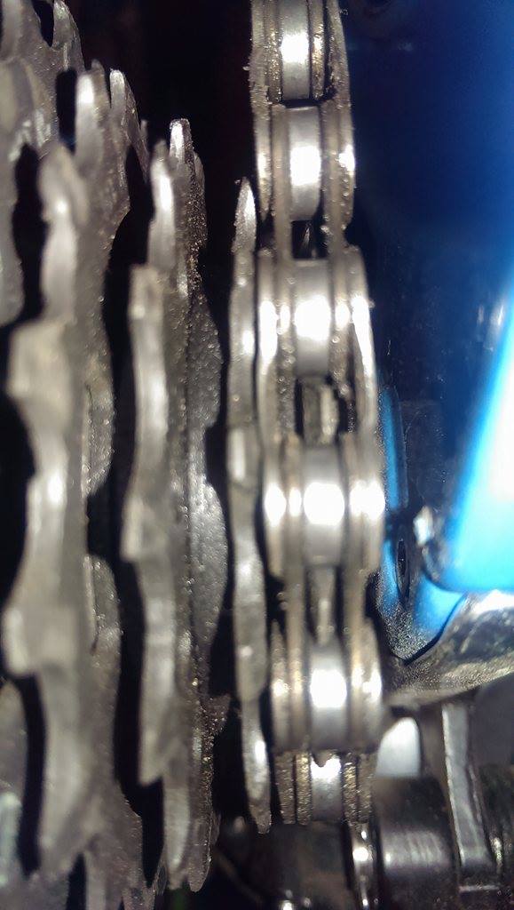

Мнениеот KroGh » Чет Мар 30, 2017 9:32 pm
Нормално ли е да минава на "косъм" от 7-мия венец? :dontknow:

Мнениеот Admin » Чет Мар 30, 2017 9:38 pm
Честно казано, никога не съм заглеждал колко близо минава, а и в момента нямам байк до мен, за да проверя, но ми се струва нормално - то се вижда, че е и леко под ъгъл, защото това е крайният венец.
Но да, ако веригата ти е за 7 скорости, а ти си с 8 венеца, от нея трябва да започнеш.

Мнениеот marsa » Чет Мар 30, 2017 11:06 pm
Според мен ухото има фабрична кривина. Среща се при нови велосипеди, особено евтини. Всъщност обикновено не е криво самото ухо, а леглото му в рамката. Дори ниско качествено боядисване може да окаже такъв ефект. Работата е там, че системите с по-малко предавки имат по-голям толеранс за подобни несъвършенства и се влияят по-малко от подобни несъвършенства, затова и честно остават незабелязани - реално не представляват проблем.
Характерно за подобен проблем е, че настройката може да е по-добра в единия край на венец касетата и по-лоша в другия (тоест да се получава "натрупване" на грешка). Също така може да се променя работата на задните скорости в зависимост от това на коя плоча си отпред, това е свързано с положението на ролките на конкретния обтегач.
Правилният подход е положението на ухото да се провери със съответния инструмент.
