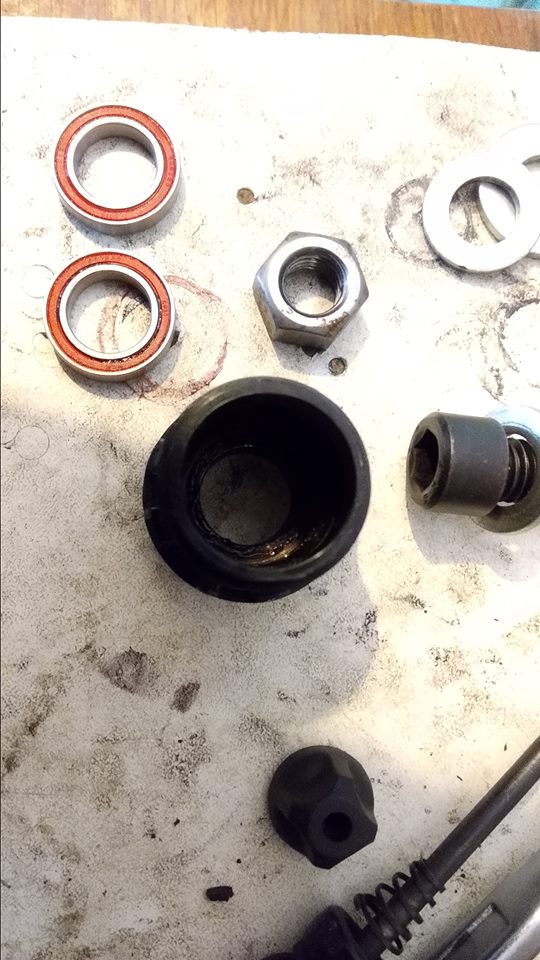

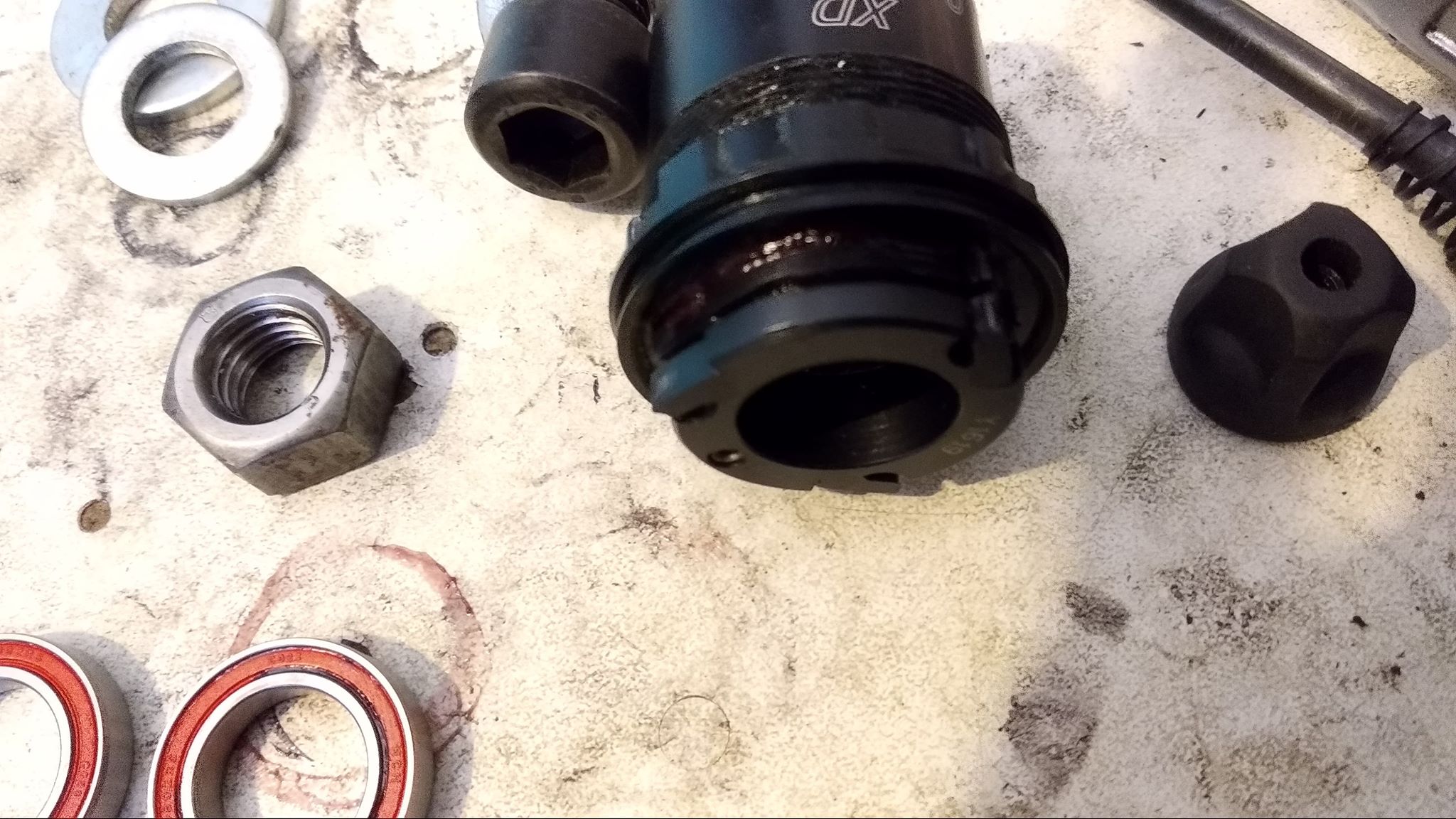

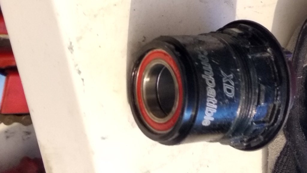

Добър ден ,ще сменим лагери на фрийхъб ,който се води необслужваем и при проблем се сменя целия ,цената .. е дебеличка ,отделно го няма в БГ . Фрийхъба бил той шимански или XD има 2 лагера с номер 6802 ,като те са набити в алуминиевия корпус . Вътрешния се държи допълнително от зегер шайба , демонтажа и изисква тънки и дълги зегер клещи и малко търпение и сръчност . Между 2та лагера има дистанционна втулка ,тънкия момент е тя да бъде изместена настрани с около 1 мм ( толкова позволява корпуса ) което дава възможност да се избие внимателно външния лагер . След избиването на външния лагер и махането на зегер шайбата вътрешния лагер също може да бъде избит от корпуса . За набиването на новите лагери е добре да се ползва импровизирана преса от болт гайка и 2 шайби с подходящ диаметър ,чукането по нов лагер не е желателно . От оригиналните лагери дефектирал беше само единия ,но това е достатъчно за да чувате щракащи и цъкащи звуци от задната главина докато педалирате . Така и така всичко е разглобено момента се използва за почистване и гресиране на кученцата/рачета .

Пропуснах да добавя нещо което вероятно ще е интересно за всички .. използваните лагери са китайски HCH .. със сигурност на едро са стотинки .. не им прави чест на ДТ суис ,главините им са по 100+ евра .. примерно Мавик ползват японски лагери NSK ..

Тия 3-pawl хъбове на ДТ са много приятни, не ти трябва да развиваш шлиците за да измъкнеш лагера откъм венците. Обаче с мойте 350-ци нямам тоя късмет и трябваше да си купя инструмент за развиване на шлица на тресчотковата система за да извадя лагера. Добре че китайците са направили на поносими цени.
А за лагерите - аз открай време по колелото ползвам евтини китайски, само им набивам шиманска грес за главини допълнително. Няма особен смисъл от скъпи лагери. Което не оправадава ДТ, че ги слагат, ама имай предид, че този хъб им се води от евтините. По-скъпите са с тресчотката. Ще ги погледна какви са като тръгна да сменям, ама вероятно и те са евтинджос.

Главината е DT 370 ,115 евра е ретайл ,колко да е евтина .. вярно че им е в ниския клас но все пак не е Шимано Ацера нали .. това между другото е капла на 3 месеца ,закупена чисто нова на 20ти септември . Гаранционна е ,там водя преговори с магазина да ми върнат някви пари ще видим ,по принцип казаха че са гаранционни но за проблемни лагери много трудно общували с DT Swiss ,диалога не е приключил .

От по-евтините исках да кажа. :) То евтини и хубави хъбове трудно а в едно изречение... Иначе набивай лагерите с грес, влезе ли вода, какъвто и да е лагера - няма спасение.

От CRC ми върнаха 25 паунда ( на толкова определиха подмяната на лагерите ) горе долу справедливо ,предвид че целия хъб се намира за 30 ако потърсиш по сериозно . Доволно за момента ,така се печелят клиенти .
