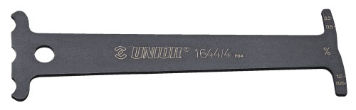

Мнениеот alexmitev » Вто Юни 22, 2021 2:46 pm
Alexi написа:с какъв инструмент мериш това износване
Да, забравих да спомена инструмента - Unior 1644/4:

попитах защото по принцип няма верига която да идва на 0% .. веригите идват на 0.2 докъм 0.5% фабрично ,и това важи за всяка от 30тината вериги от 4-5 марки които са ми минали през ръцете .. ако си я измерил 0% ( не виждам на уредчето такова показание ) а след едно каране на 0.5% ,то едното от измерванията ти е погрешно ,и това най вероятно е първото измерване .. веригата нищо чудно фабрично да идва на 0.5 ; доста хора смятат ,че веригата е износена на 0.5% ,аз не съм от тях тъй като виждам подобно показание при нови вериги ( ползвам 3 различни уреда и осреднявам ,между тях има малки разлики )

Под 0% имах предвид, че уредът изобщо не влизаше във веригата. Доколкото си спомням, го пробвах на няколко места да влезе като беше чисто нова и никъде не успях.
Гледам, че има и други уреди и начини за измерване, ще пробвам и с инчовете на линийката да видим какво ще покаже :)

Повечето уредчета не мерят точно, защото им влияе и луфтът на ролките на веригата, който при някои вериги още фабрично е достатъчен, за да те заблуди.
Най-сигурно е с дължината - 2 звена са точно 1 инч. За по-точно измери 100 звена - разпъни веригата на един плот, разтегни я с ръце, колкото да обереш луфта, и замери дължината на100 звена(L). После смяташ (L-127)/1.27 и ти дава разтежението в %.
По тоя начин на измерване новите вериги ще са 0%.

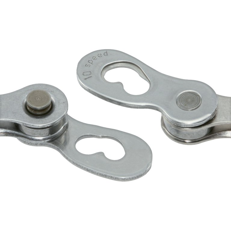

Тези Wippermann имат конектор, който е подходящ за целта, понеже се отваря без инструменти, обаче струва колкото една верига - трябва да следя някой да не ми свали веригата заради конектора или за по-сигурно да я прибирам с мен :D

имат ,но едва ли ще можеш да претендираш за нещо с едно китайско шублерче ..

Мнениеот alexmitev » Съб Юли 10, 2021 6:10 pm
Harka написа:Ако веригата не прескача и работи добре - карай си я и не се занимавай с глупости.
Ако трябва да съм честен, 24-те скорости на градското ми стоманено колело, които са сигурно на 30 години, и веригата също на толкова, работят значително по-добре. Но тогава качеството на Shimano е било на друго ниво...
Едва ли мога да разбера в какъв момент ще започне преждевременното износване на касетата - като цяло не съм фен на съвета "карай докато можеш"
Alexi написа:имат ,но едва ли ще можеш да претендираш за нещо с едно китайско шублерче ..
тя понеже веригата изобщо не е китайска :)
те могат да си я измерят на място с техен инструмент - пак китайски...
Търсих този триточковия инструмент на ParkTool, но в Бг го няма наличен, доставката от чужбина ще отнеме месец
