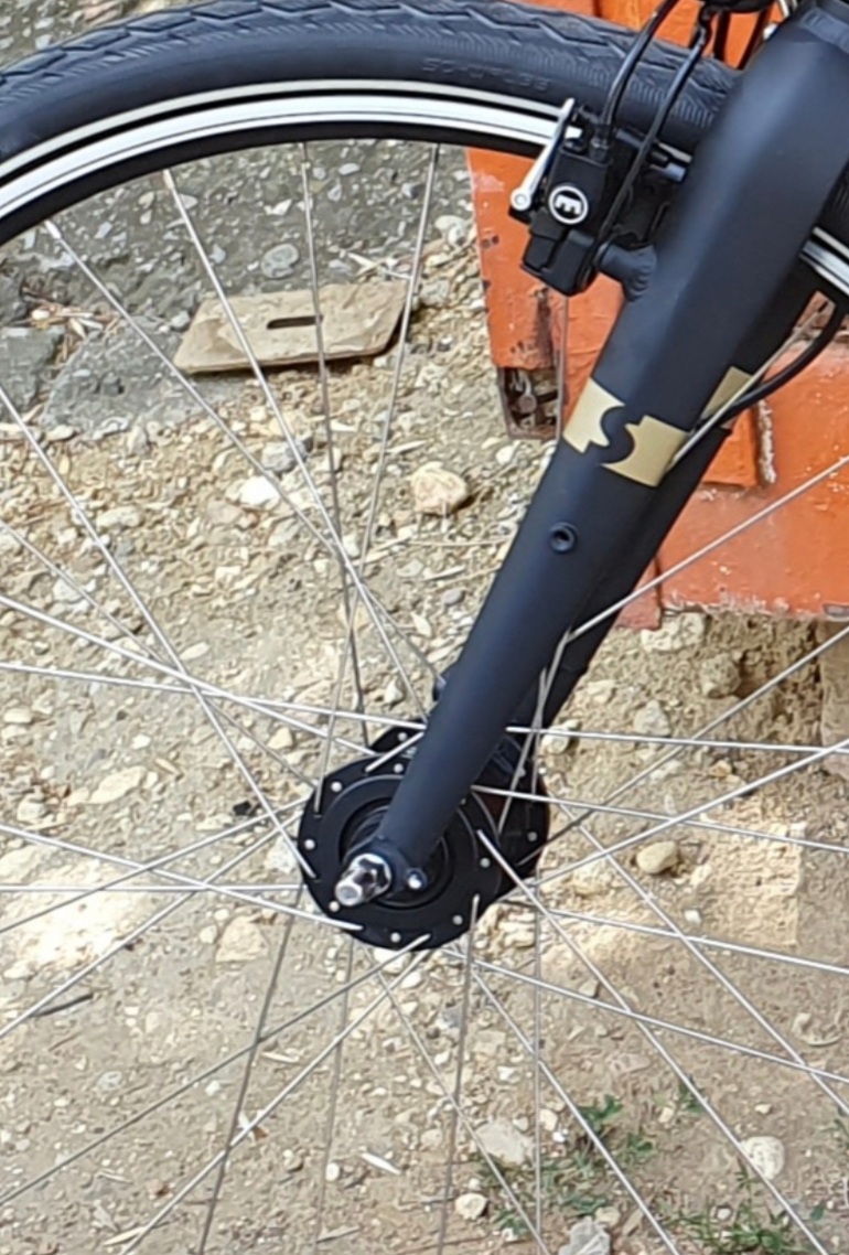

Колелото ми има динамо-главина Shimano отпред. Питането ми е, мога ли да си поставя автомат за лесно сваляне и качване на гумата, вместо гайките?

Не мога да определя конкретния модел на динамото от снимката! Като гледам вариантите при новите са и Nut type, и Quick release type захват, така че е възможно ако намериш куха ос за статора (нямам идея дали се продава отделно!) и замениш с нея плътната ос! Трябва ти и автомат който е стандартен и може да се купи отделно. Допускам че няма разлика в кабелния терминал между двата типа захващане, но ако има такава и трябва да сменяш и него ... работата направо си отива към цял статор с ос и терминал от другия тип! Това е добрия и лесен начин. Може да се преработи и настоящата ос (скъсяване, разпробиване), но там крайния резултат силно зависи от странични фактори и не е препоръчителен ако не е крайно наложително!
п.п. Имал ли си проблеми с Магурата?
