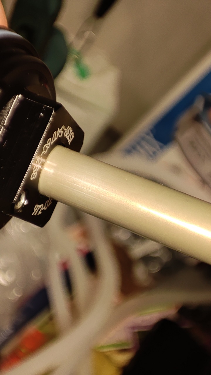

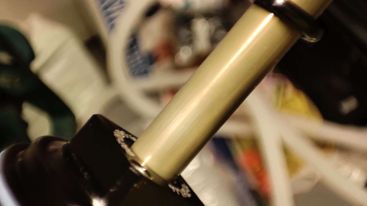

Здравейте,
Шока е на 5 г. и 600 часа каране. Въздушната камера съм я сервизирал поне 5-6 пъти, смяна на уплътнения, fox fluid. Другата камера от 2-3г. има едно глухо почукване при ход дори 5мм нагоре-надолу, но не е отваряна (макар да съм се запасил с рем.комплект). При поредното отваряне за почистване на въздушната камера вчера, забелязах надиране по ствола, горе долу в зоната на сага, т.е. там където ствола е най-често, спрямо горното уплътнение на камерата (ИФП камерата). Надирането не е на едно място, а по цялата окръжност, което ме кара да си мисля, че не е от чуждо тяло, а може да е износване от употреба. Макар и плитко, се усеща с нокът, не е само визуално. Засега ми се струва, че няма загуба на налягане на IFP камерата. Прилагам и макроснимка, ако може да се прецени мащаба на проблема.
Винаги работя с хирургическа чистота, много малко вероятно е да съм вкарал боклук.
Темата ми е с цел да попитам, възможно ли е това да е износване и да се примиря или да го засилвам да му отварят камерата?
(177.91 KiB) 246 пъти
(173.9 KiB) 214 пъти

Мнениеот Вилката » Вто Сеп 21, 2021 1:47 pm
Чудесен момент да упражниш един пълен сервиз сам. И да не се получи, отиваш на смяна, ама той така или иначе е поживял.
Възможно е протриването да е заради старо уплътнение, защото с годините се втвърдяват. Затова се и препоръчва да се менят по-често, за да удължиш живота на металните части.
Това, което е надрало шиша, е вътрешния О-ринг на капака на маслената камера. По принцип плуващото бутало(ИФП) предава високото налягане от азота към маслото, и ако ствола е необратимо надран, покрай него ще излиза масло при движение и наистина може да спадне и налягането на ИФП камерата. Ако не си намерил хидравлично масло във въздушната камера, вероятно има още живот в шока.

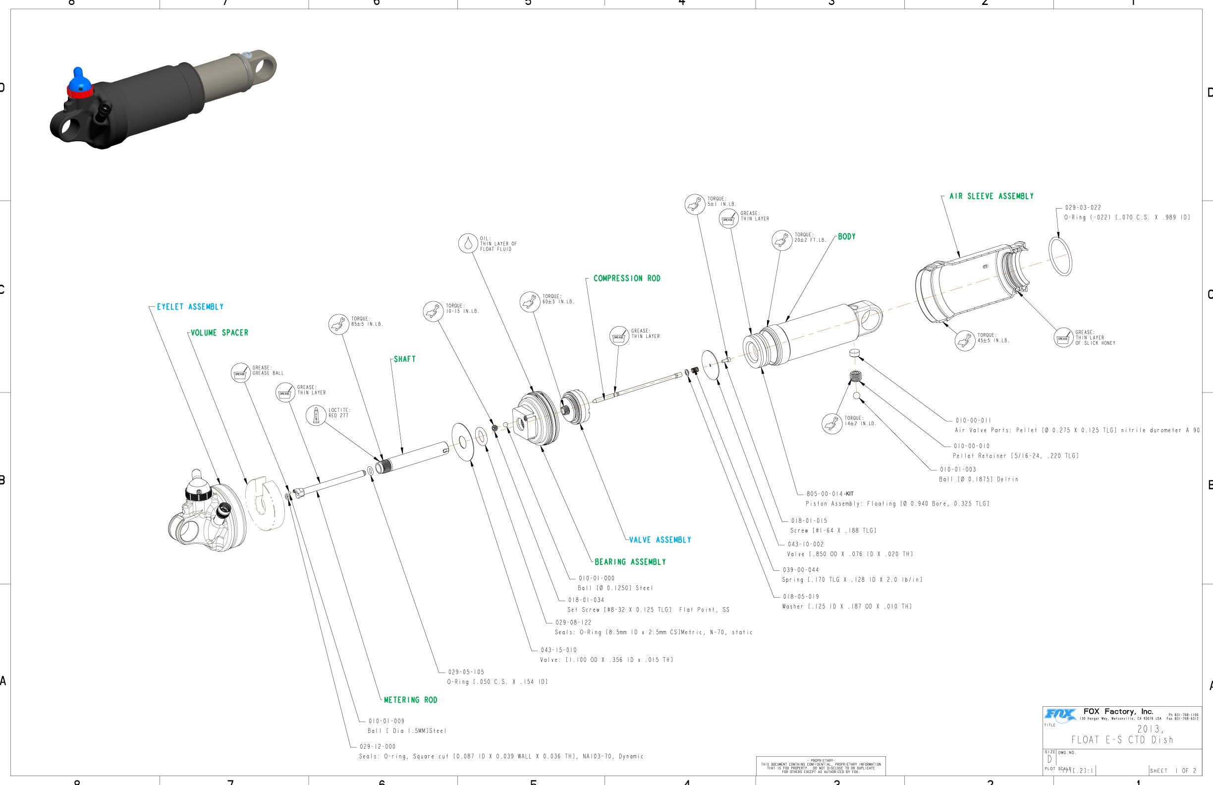

Най-вероятно ще купя нова ос, но преди да я поръчам ще трябва да разглобя шока напълно, тракането да не е от нещо счупено, та да поръчам и него.
Между другото, тая рудиментарна шайба (bottom out plate), как по-точно работи, че не мога да си представя защо изобщо я има. О-пръстена, който я подпира, да кажем, че нещо ще омекоти, но самата шайба ...

Мнениеот the_rookie » Чет Сеп 23, 2021 3:52 pm
Шайбата с О-пръстена служи за придържане в горната част на полипропиленовите намалители на обема, ако се поставят допълнително такива! Твоя проблем с надирането идва от лагерния възел (bearing asembly така го водят). Вътре има втулка (оранжевото на 2,48 и уплътнение).Вероятно втулката вече е поизносена (изглежда ми доста тънкостенна) и стержена може би надира в алуминия. И да вземеш нов стержен ако там имаш износване пак ще надере. Трябва или да смениш лагерния възел, или да мислиш вариант за ремонт на самия ( зависи от материала на втулката) но това ще стане ясно когато разглобиш. Ако проблема е такъв, трябва да разбереш причината за износването. Шока е най-нестабилен на странични огъвания когато е максимално отворен и затова износването ти е в началото. Както писах и преди, провери за за усукващи моменти от окачването, през ушите към шока. Ако нещо се стреми да го огъне освен да го свие, пак ще ти стане това износване... а може и просто да му е дошло времето! Времето е от второто видео https://www.youtube.com/watch?v=Jwuk7QUiNvQ . Като събираш трябва да бъде много добре обезвъздушен ! Тоя пич на клипа малко май бърка с обезвъздушаването, но това е мое лично мнение.Пиши когато го развърлиш, може да помогнем с нещо!

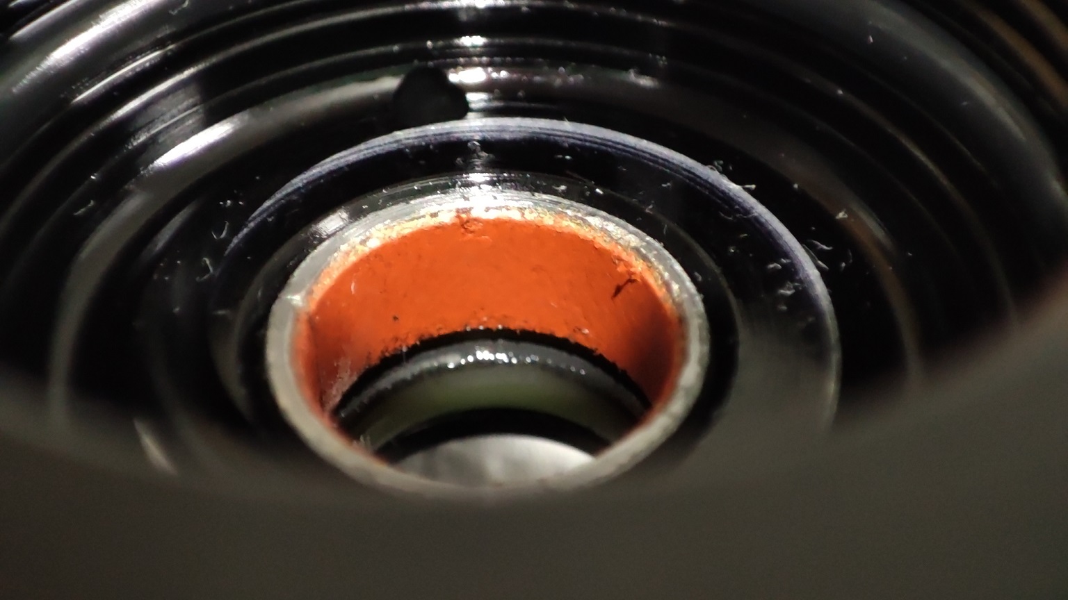

Мнениеот evilzet » Сря Фев 23, 2022 9:17 am
Вчера поразглобих шока. Маслото малко ме стресна, но вероятно е нормално за години работа да се потъмни с тия алуминиеви детайли вътре.
Втулката на 9мм ос изглежда запазена, оста влиза плътно, остава чуденето защо е протрита, както показах на предни снимки. Материала е доста странен, все едно леко ронлив, вижда се на снимката, че има по ъглите парченца. Това едва ли е добре да се разхождат из маслото. Ще пусна една макро-снимка.
(232.71 KiB) 133 пъти
Все пак ще се опитам да намеря такава втулка и нова ос.

the_rookie написа:...
Радиалната хлабина няма да изчезне, а ще се маскира от наличието на масло около стержена. И на лично ти показах, че няма съчмичка на тази ос, слагам и картинката тук, ако не си успял да отвориш драйва. Тя самата е стоманена и са преценили, че може просто да е със заоблен връх и да контактува директно с ексцентрика. Няма никакви реглажи на аксиалния луфт, оста се държи от уплътнение 029-12-000 и това е - просто и хлопащо. И в сервизното на Фокс, просто я издърпват, т.е. няма нещо необичайно при мен, така е замислено.
(239.74 KiB) 129 пъти
Лошото на кавитацията е, че тя сама си "произвежда" въздуха, затова е и кавитация, дори да е напълнено перфектно. При мен, по-скоро ще си има остатъчен въздух.
Аз без неколкократно вакуумиране не мога да си представя качествено зареждане с масло без въздух, но засега ще си остана на гето домашния вариант. Тя и работата после ще е гето, но толкова.
Да, втулката няма да я бия с чука, макар че го заслужава :smash:
