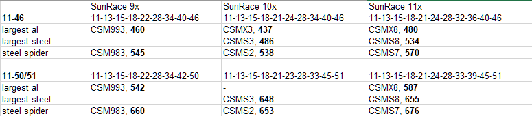

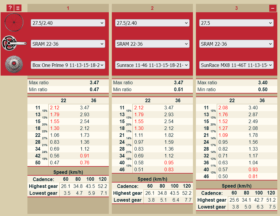

Здравейте,
понеже минавам от 1х11 към 2х10 система (личен избор) и се колебаех и за 2х9, забелязах интересен феномен при SunRace касетите 11-46Т и 11-50/51Т, а именно:
9-скоростната касета е по-тежка от еквивалентната й 10-скоростна
Прилагам таблица с извадените от мен касети с теглото им (имам 2 от тях и теглото, обявено от производителя и реалното съвпадат на 100%), както и предавателните съотношения между отделните предавки, от което се налагат два извода:
1. 10-скоростната е с оптимално тегло (важи за 11-46Т и 11-50Т) - по-лека е от еквавилентните 9-ка и 11-ка
2. 10-скоростната 11-46Т има най-подходящи предавателни числа, които са най-близо до 20%. При всички останали има значителни отклонения от 20%, като най-брутално е при 10-ка 11-51Т: цели 36%, при двете 9-ки: 27% и при 11-ката 11-46Т: 11%
Легенда към таблицата:
largest al - най-големият венец е алуминиев, алуминиев паяк
largest steel - най-големият венец е стоманен, алуминиев паяк
steel spider - всички венци са стоманени, стоманен паяк

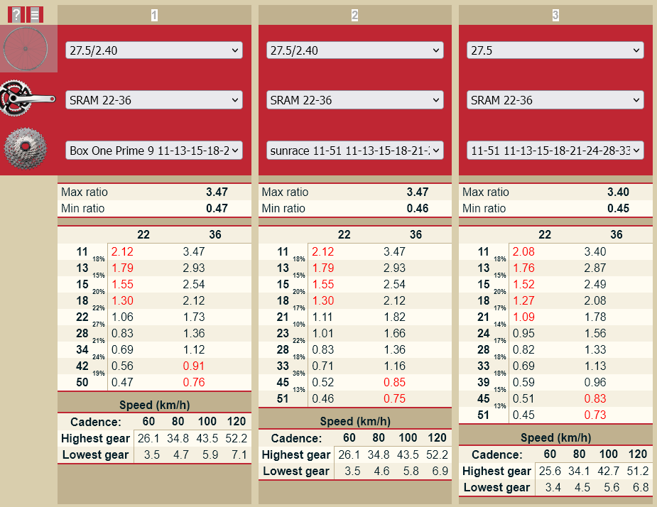

От горното за мен е очевидно, че оптималната касета е 10-скоростната 11-46Т. 11-51Т е значително по-тежка (няма и вариант с най-голям алуминиев венец), а 9 и 11-скоростните също са по-тежки и имат неподходящи съотношения на някои предавки (27% и 11% съответно).
Като се добави към това, че 11-скоростната система като цяло е по-скъпа (команди, касета, верига) и капризна за поддръжка от 10-скоростна и че на 10-скоростната може да се сложи 11-скоростна верига и да върви по-добре (на 11-ка не може да се сложи верига 12-ка), за мен е очевидно, че 10-скростната касета е оптималният избор.
P.S. Не съм разгледал варианта 11-42T (въпреки че е доста по-лек от 11-46Т), понеже SunRace нямат такава 9-скоростна касета и няма база за сравнение.
P.S2. Не съм разгледал касетите на Shimano, понеже имат доста неприятно съотношение предпоследен към последен венец от тип Mega-Range.

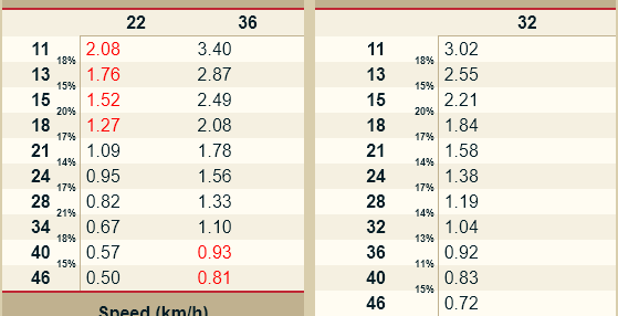

emo_gp написа:Само искам да попитам за какъв дерайльор ще обслужваш 11-46 касета ? И относно малкия венец отпред да знаеш на пазара има 20t за 64bcd.
Дерайльорът в момента е RD-M8000-GS (medium cage) и работи безпроблемно, като на голямата плоча отпред трябва да се внимава да не се включват двата най-големи венеца отзад.
Това с плочата 20Т звучи доста интересно, тогава бих могъл да мина на касета 11-42Т :smokin: Само не знам дали преминаването 20-36Т ще е безпроблемно.

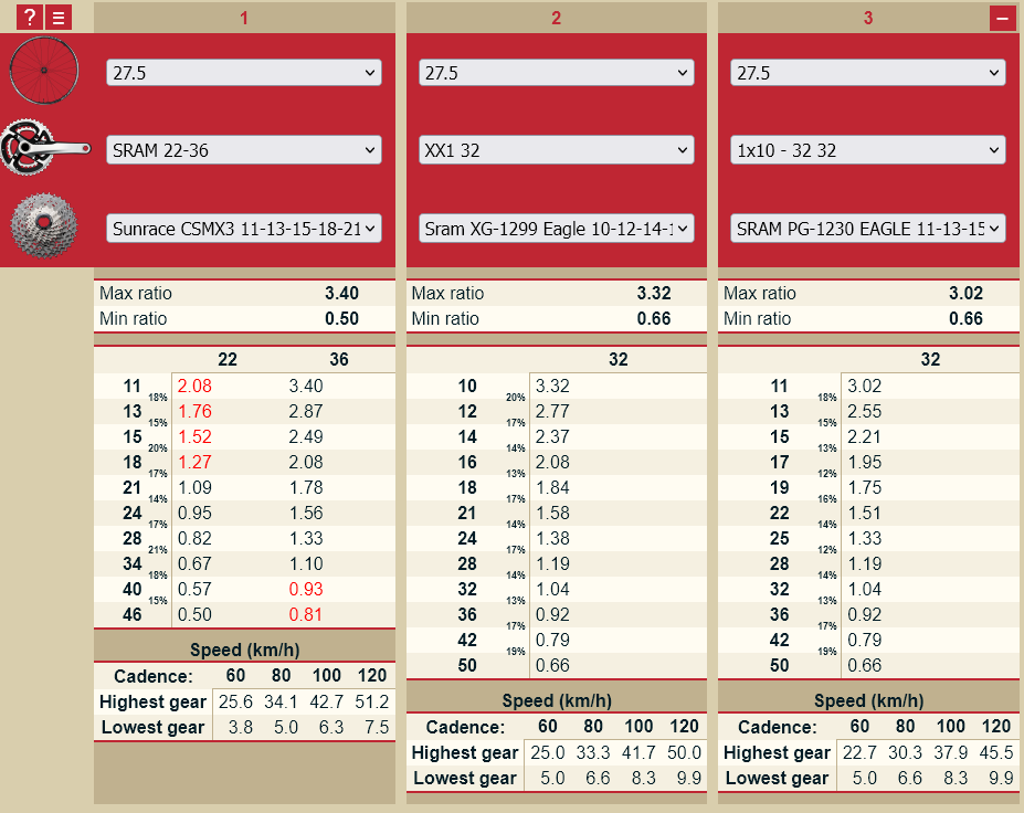

Мнениеот alexmitev » Сря Дек 01, 2021 12:54 pm
Bi11y написа:Защо се спря на 2х сетъп с такава голяма разлика между предните 2 плочи да се налага да превключваш 2 или 3 предавки ?
Едно от основните предимства на 2х сетъпа српямо 1х е, че с едно щракване - качване/сваляне на плоча, все едно си сменил няколко по-тежки/леки предавки на касетата. Само че става значително по-бързо, особено спрямо 11 и 12-ск. касета, където и стъпките между венците са по-малки. Аз това го ползвам постоянно като ми излезе неочаквано стръмен (нагоре или надолу) баир.
Bi11y написа:Според мен най-добрата задвижваща система ако искаш много бързи предавки на равно и много леки на баир е Shimano XT 3x11 - 40/30/22
Преди съм карал с 3 плочи и ползвах 3-тата само заради грешната линия на веригата - на средната плоча не можех да ползвам най-малките венци отзад. За планинско колело 2 плочи са напълно достатъчни - с 36/11 когато карам на спускане на асфалт или много бърз черен път (а това е рядко), успявам да поддържам към 30км/ч, което ми е достатъчно. Дори да имах повече предавки, с 2.5" гуми не бих могъл да поддържам по-висока скорост.

Мнениеот Alexi » Сря Дек 01, 2021 1:03 pm
че то и на 1х сетъп можеш да сменяш по 3 венеца към по леки с едно цъкане ,ако караш ХТ команда .. аз го ползвам постоянно това .. 2х10 и 2х11 нямат никакво преимущество пред 1х12 нито като рейндж нито като работа .. отделно като караш 2х липсва точно тоя венец ,който е най удобен гората 30/32т ,и постоянно се чудиш на малка ли на голяма ли да караш като не е ок на нито едната от тях

Мнениеот alexmitev » Сря Дек 01, 2021 2:13 pm
Alexi написа:че то и на 1х сетъп можеш да сменяш по 3 венеца към по леки с едно цъкане ,ако караш ХТ команда ..
На XT съм и ползвам качването с 3 венеца, свалянето обаче е максимум 2 и все пак става по-бавно, отколкото на предните.
Alexi написа:2х10 и 2х11 нямат никакво преимущество пред 1х12 нито като рейндж...
Предполагам визираш 10-50? Защото за 11-50 това не е така :) Все пак 22х46 има преимущество спрямо 32х50 - минимално предвателно съотношение 0.50 с/у 0.66.
Alexi написа:...нито като работа
11/12 системите са значително по-капризни за настройка и поддръжка от 10/9/8/7/6 и т.н. За цената да не говорим.
Alexi написа:отделно като караш 2х липсва точно тоя венец ,който е най удобен гората 30/32т ,и постоянно се чудиш на малка ли на голяма ли да караш като не е ок на нито едната от тях
А като имаш 36 вместо "идеалния" 30/32, какво пречи да караш отзад винаги на 1 или 2 венеца нагоре? Отделно на мен 30/32х11 ми идва бавно за бързи асфалтови/черни пътища.

Вилката написа:Но с избора на касета 10 венеца 11-46 пак заминаваш на големи стъпки , а според мен това не е добър вариант.
Разликата при SunRace 10x 11-46 с/у 11х 11-46 е само в един венец и той не е предполседният (а м/у 4-та и 5-та скорост): 11-13-15-18-21-24-28-34-40-46 с/у 11-13-15-18-21-24-28-32-36-40-46:
Вижда се как при 11-ката последните 4 процента са 14% 13% 11% 15%, а при 10-ката са 21% 18% 15%, което според мен е по-балансирано, но ще видя като я сложа как ще бъде.
При 11-ката определено усещах, че стъпката м/у 7-8-9-10 скорост (особено 11-те % м/у 9-та и 10-та) ми идва малка на 22Т отпред.
