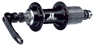

Здравейте,
След бойното кръщене на колелото (и на мен) в любителско състезание, се разтропа всичко що може да тропа :evil: Шините също имат леко биене, та
реших да започвам да събирам нов комплект капли. За целта съм си избрал вече шините, които ще поръчам в близките няколко дни, но с главините ме
заболя главата. Не съм запознат с всички стандарти и възможности за монтаж спрямо моята рамка, поради което моля за съдействие и разяснение как да избера.
Рамката е DRAG Trigger - Internal Cables, Tapered, BOOST ... e тоА бууст нещо не го схващам. Сега е с едни главини, които май са ми се паднали от зрънчо :rofl:
Идеята ми е да сложа главини със сменяеми, машнии (капсуловани) лагери, като ако е възможно да не си дарявам бъбрека за тях :blush: .
1. Предна главина:
Вилката ми е RockShox Judy 100мм ход и 100мм широчина за главината, QR, диск на 6 болта. Тук какво може да се сложи?
Гледам има какви ли не варианти на проходни оси (които май не стават за тази вилка, но не съм сигурен), разни преходници, конуси и т.н. Та освен 100мм
широчина, какво друго трябва да съобразя при избора? Какви оси са съвместими и какви не са? Конкретни предложения също са добре дошли.
2. Задна главина:
Тук пък съвсем не съм наясно... Бууст... Що е то и има ли почва у нас??? Меря 142мм между "ушите" на рамката. Монтажа е същия QR, както при предната главина.
Ушите, до колкото разбирам се сменят (или греша) и се слага съответната бууст или каквато е там ос/главина? В момента е с касета 9х, Шимано HG, а имам идея
някога да мина на 10х или 11х (това още не му е дошло времето). И така... Колко широка главина... 142? Съвместими ли са 9х/10х/11х касети при една главина
или и това трябва да сменям заедно с главината. Проходна ос да/не и каква/колко? Ушите на рамката сменят ли се в такъв случай и какви трябва да са?
Тук също оворим за диск с монтаж на 6 болта. Конкретни предложения също са добре дошли.
За сега не се сещам за друго, но ще питам в движение :D
П.П.: Не съм на зор с този ъпгрейд, така че ще си събирам новите капли поетапно. Старите все още имат какво да видят :roll2:

Ако рамката е boost ,то по-скоро си QR9 141 mm - както една и съща главина с преходници може да бъде QR9 135 мм или 142 , така и boost може да бъде QR9 141 и 148 мм.
Плетенето на капли е неблагодарна работа - може да се намерят читави наплетени капли ако се потърси на почти същата цена и с ясен резултат . Главни - Новатек или ДТ суис, понеже за тях обикновено има всякакви преходници.

дропаутите на рамката са възможно най редкия стандарт ,boost QR - такава готова главина трудно ще намериш ,велосипеда не е ли гаранционен ?

ДТ Суис главина boost с преходници за QR9 ще стане - трявба да погледна в повече 1 бройка (за продаване)...

Bi11y написа:Ако рамката е boost ,то по-скоро си QR9 141 mm - както една и съща главина с преходници може да бъде QR9 135 мм или 142 , така и boost може да бъде QR9 141 и 148 мм.
Да разбирам, че за задна трябва да търся 141 BOOST?
Иначе ето я оста: https://prikachi.net/image/Ld7TW6
9мм и през нея минава оная ху..ня с ексцентричния палец за бързо стягане. Предната е същата.
Плетенето на спиците смятам да оставя на професионалистите. Считам, че за сервиз с нужното оборудване, знания и претенции не би следвало да е голям проблем.
За услугата ще си заплатя и ще очаквам качество, което пък ще си проличи за секунди и ще търся отговорност при проблем с това.
Alexi написа:дропаутите на рамката са възможно най редкия стандарт ,boost QR - такава готова главина трудно ще намериш ,велосипеда не е ли гаранционен ?
Тук разбрах, че на ушетата, в които ляга оста се казва дропаут-и... тези нали: https://prikachi.net/image/Ld7Fmm
В крайна сметка при смяна на главини струва ли си/трябва ли да се сменят, за да се сложи по-добра главина или е безсмислено в моя случай?
Колкото до въпроса с гаранцията... да в гаранция е... но това не ми помага. Няма как да го пращам в сервиз и по гаранция след всяко по-сериозно каране.
Достатъчно ми е че хората откликнаха на щуротиите ми и ми пратиха части, които не отговаряха точно на описанието, а за останалото аз си имам грижата да поддържам.
За това пък съм много благодарен на целия форум, понеже много бързо успявам да навляза в материята и да си поддържам зверчето в добро здраве.
Колелцето е обслужено вече... старите главини ще си карат още. Изчистих ги от всичката кал, пясък, вода, треви, мизерии и какво ли не, което беше влязло в лагерите,
смазах, регулирах луфтове и сега са ок. Това не значи, че не продължавам да търся нови главини и да подготвям нови капли за напред :8D:

Мнениеот Bi11y » Пон Авг 22, 2022 5:56 pm
Криви гуми си е класика - особено при Швалбе ... Не води до особени проблеми - като цяло може и да не се усеща на практика.
142мм-135мм=7мм
148мм-141мм=7мм

Единствения смислен вариант, ако решиш да правиш капли, е да се вземе задна главина бууст, + преходници за QR, и да бъде модел за който лесно се намира и барабан, ако някой ден решиш да минеш на microspline или sram xd. Така може да си направиш много приличен сет капли, които със сигурност ще са по-добри и от фабричните на следващото ти колело.
За кривите гуми, както е казал gssatcc, провери все пак дали борда е захапал хубаво навсякъде, понякога искат да се напомпят доста над налягането на което се карат, за да легне както трябва в каплата. Имал съм гуми които без сапунена вода не стават, като са новички още.

До тук разбирам следното:
Предна главина си търся на 100мм QR
Нещо такова: https://www.bike24.com/p2159409.html?source=SRP&indexName=production_SEARCH_INDEX_EN&objectId=HOP259226&queryId=37eadccb6eb427bf2d089bd2c7c5ad88&userToken=db0c8e45-9255-4d92-9dae-18cc9995b17c
https://www.bike24.com/p2330524.html?source=SRP&indexName=production_SEARCH_INDEX_EN&objectId=NVT430341&queryId=747572a04c82b3ad0713aa8043f410f9&userToken=db0c8e45-9255-4d92-9dae-18cc9995b17c
Правилно ли се ориентирам? Посочените примери са само примери! Не съм стигнал до конкретен избор все още. Въпроса е да знам, че избирам правилния компонент за мен.
Задна главина: 148 BOOST, като ще трябва да се сменят крайните втулки / преходи, за да стане 141мм?
Пример: https://www.bike24.com/p2296388.html?source=SRP&indexName=production_SEARCH_INDEX_EN&objectId=DTS396205&queryId=02b2ee6895383279bdae7413149e3423&userToken=db0c8e45-9255-4d92-9dae-18cc9995b17c
Ако може да ми дадете конкретен пример / линк за преходници ще съм много благодарен.

Това е комплект адаптер за предната главина DT Swiss :
https://www.bike24.com/p2156278.html
Това е комплект адаптер за задната главина DT Swiss (адаптерите за заден хъб са 2 вида - планински и шосейни ) :
https://www.bike24.com/p237003.html

Друг вариант, който аз предпочетох (понеже имам същите драми като твоите) е да си покараш така колелото и като решиш догодина да си смениш вилката с такава към boost и да си вземеш предна капла boost.
За отзад преходниците нямат алтернатива.

Значи... т'ва недоразумение "Joyetech" незнам защо въобще съществува :dontknow: . На моя Драг задната главина:
1. Имаше шум на заминал лагер, когато завъртиш касетата само в свободната посока. При педалиране е сравнително добре.
2. Имаше осезаем луфт като хванеш касетата и я размърдаш
3. Цъкането от кученцата беше доста шумно... стабилно щракане
4. След месец-два каране започна и да си дрънчи нещо вътре при свободен ход
5. След състезанието се появи и луфт в основните лагери (оста) и при завой задния диск опираше в накладките
И ето го чудото на техниката: https://prikachi.net/image/Lv8DGT
Забравих да снимам корпуса на главината с кученцата, за което се извинявам.
Какво открих при "инспекцията":
1. Едното кученце беше обърнато... възможно е и аз някак при демонтажа на "барабана" да съм го завъртял, но се съмнявам.
2. Една от дистанционните шайби беше деформирана във всички посоки. Разтеглена и подбита.
3. Всичко беше пълно с вода, кал, бясък, всякакви треви и гадости... и малко грес :D
Какво направих:
1. Почистих всичко от замърсявания и старата грес. Сачмите накиснах в спирачна течност, след което ги обезмаслих и почистих преди монтажа.
2. Наместих обърнатото кученце
3. Премахнах едната (деформираната) дистанционна шайба. Тя беше и най-тънката от всички.
4. Сглобих всичко по обратния ред, като гресирах с някаква грес за лагери от железарията. След време ще повторя процедурата с друга грес,
понеже тази не ми вдъхва никакво доверие.
Резултата:
1. Няма никакви излишни луфтове никъде.
2. Храповика стана изключително безшумен. Цъкането на кученцата е много тихо и равномерно.
3. Шума на кофти лагер в барабана на касетата си остана, макар и малко по-приемлив. Просто местата, на които лагеруват сачмите са си таш.к
Та от гледна точка на механика... в тази главина такава липсва :D Всичко е пародия, колкото да върши някаква работа за известно време.
В крайна сметка ще си я карам до колкото мога и ми писне да я обслужвам на всеки 50км. каране.
П.П.: Някакви впечатления от китайските главини в Ali експрес/баба/деде/ала-бала? Както споменах и в началото, основното изискване е да бъде с
капсуловани / машинни лагери.
